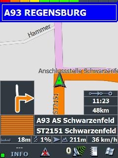

  • Hallo Freunde,
    habe jetzt mal meinen Skin geändert, so dass zusätzlich zur Balken-Sat-Anzeige auch der Sender und die Anzahl der TMC-Meldungen angezeigt werden.
    Näheres und Download am Ende vom Eingansposting zu diesem Thread.
    LG doldi
