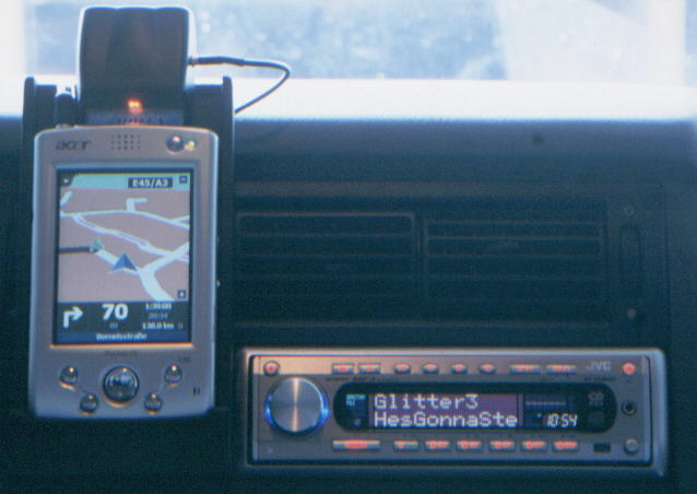

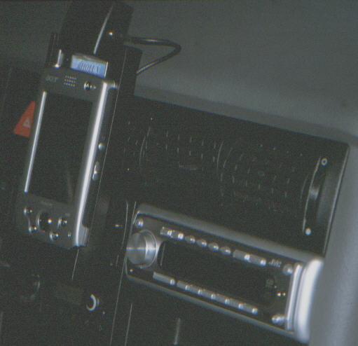

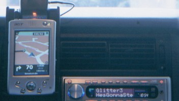

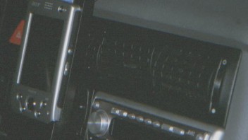

  • Nachdem ich schon drauf und dran war, mir ein neues PDA zu kaufen (einziger Hinderungsgrund war die Registrierung bei TT) habe ich mich doch hingesetzt und getüftelt. Das Problem mit der Brodithalterung für Loox ist nämlich der GPS-Empfänger im CF-Format. Wenn der PDA fehlt, dann baumelt das Teil irgendwie herum. Und das Audiokabel ebenfalls.
    Deshalb habe ich nun eine eigene Halterung gebaut. Und einen "Dummy-PDA" mit dazu, so ist nun alles fein säuberlich aufgeräumt. Und Kabel sind (fast) auch keine zu sehen.
    Ich kann in diesem Zusammenhang die NavMute-Box nur empfehlen. Zusammen mit einem Peiker-Lautsprecher (Danke für den Tipp aus diesem Forum) habe ich nun erstklassige Sprachansagen.
