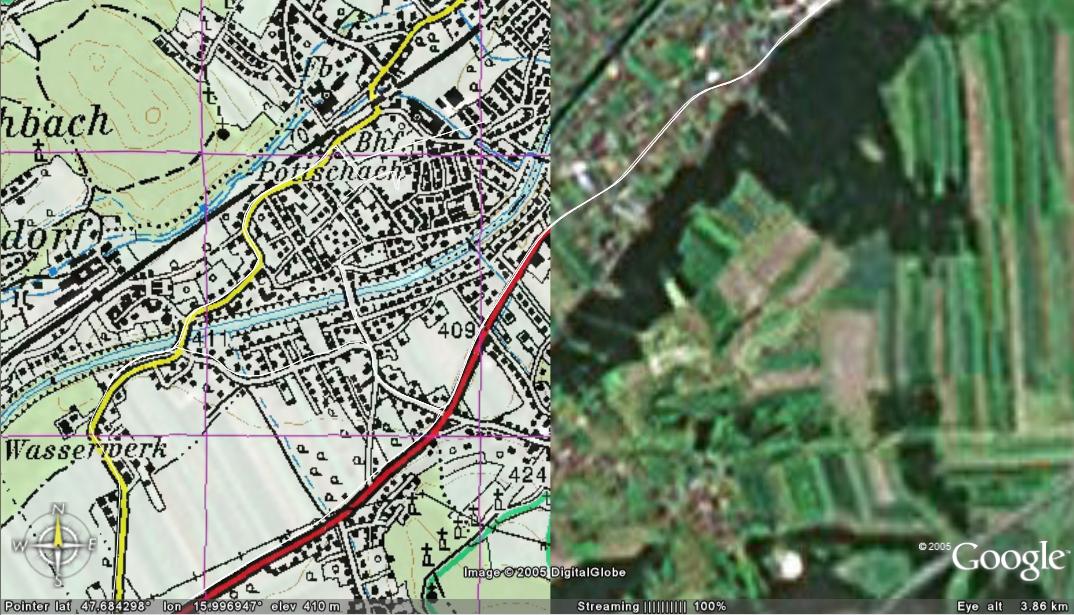

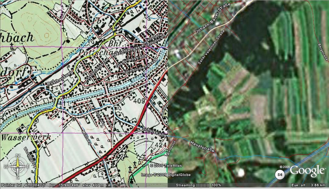

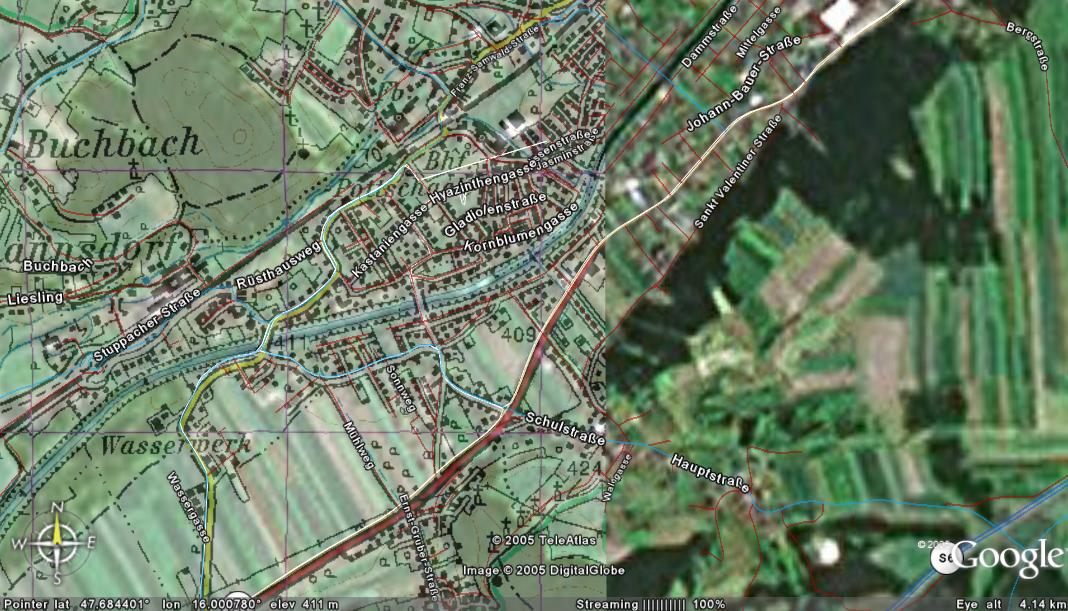

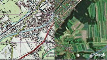

    Ich habe heute mal eine georeferenzierte Topografische Karte 50.000 in GE importiert und damit rumgespielt.
    Habe zuerst in GlobalMapper ein Amap Kartenstück als geotiff exportiert.
    UTM/WGS84 kalibriert - passt für kleinere Topo-Karten Grösse etwa 1500 x 2000 pixel. Wichtig ist auch Nord-Top orientation.
    Anschließend dieses .TIFF in GE importiert. Dann endlos lang mit dem Rahmen zwecks Justierung / Skalierung gespielt.
    Naja,... der Weg ist das Ziel ;D
    Trotzdem macht es Spaß, eigene Topo-Karten in Google Earth neben NASA-Sat-Karten und den Vektorkarten zu sehen.
    Also TTQV wird nicht so schnell durch GE fürs Planen von Touren ersetzt werden. Hat ja auch niemand wirklich erwartet. ;D
    Also versucht es auch mal.
    Opening GIS Imagery
    Select Open from the File menu (Ctrl + O)
    Siehe Google Earth Help - http://www.keyhole.com/GoogleEarthHelp/GoogleEarth.htm
    ciao - Hans

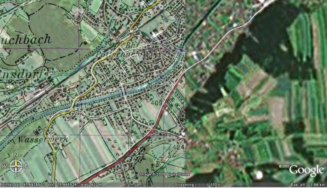

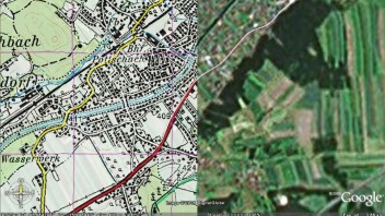

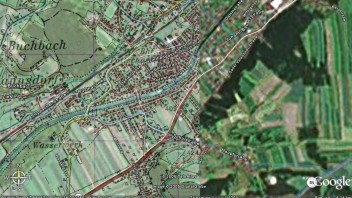

    Die Bilder stellen Topo- und Sat-Karten-Karten dar - einmal mit eingeschalteten Vektorkarten und deren Strassenbezeichnung - einmal ohne.
    Der 2.-te Kartensatz ist mit unterschiedlicher Transparenz dargestellt.

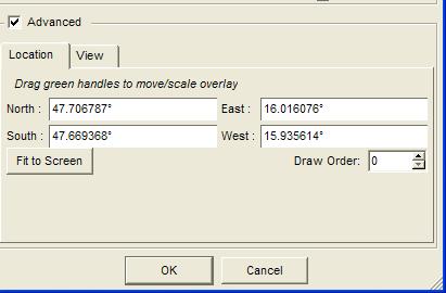

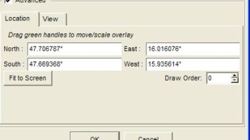

    Das geht mit der TTQV-Kalibrierung (oder OZI-Kalibrierung) bei Kartenstücken mit Nord-Ausrichtung ganz gut. Die Werte des umfassenden Nord-Süd-Ost-West Rechtecks braucht man nur in die <LatLongBox> eintragen ;D
    Grüsse - Anton
    Original von macnetz
    Grüsse - Anton
    Hallo Anton,
    Welche <LatLongBox> meinst Du ?
    Ich sehe nur die folgende Box.
    ciao - Hans
    Original von Brusi
    Hallo Hans,
    das ist genau die richtige Ecke - das GUI für die KML-Zeilen:
    <GroundOverlay>
    <LatLonBox>
    <north>47.706787</north>
    <south>47.669368</south>
    <east>16.016076</east>
    <west>15.935614</west>
    </LatLonBox>
    <drawOrder>0</drawOrder>
    </GroundOverlay>
    Grüsse - Anton
