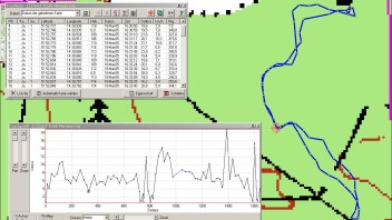

    Ich bin ebenfalls seit einem guten Jahr mit der RBT 3000 unterwegs.
    Dabei setzte ich sie sowohl im Auto mit TT3 als auch zu Fuß mit dem Ozi ein. Zu Fuß bin ich dann oft mit Geocaching beschäftigt, also geringe Geschwindigkeit und häufige Richtungswechsel. Dabei trage ich die Maus dann oft in der Jackentasche. Hier kann es schon mal im Wald zu Verbindungsabbrüchen kommen. Wenn ich sie dann in die Hand nehme oder in die Arm/Schultertasche packe habe ich sauberen Empfang.
    Gerade beim Wandern/Geocachen finde ich es wichtig, die Batterie des PDA zu schonen. So schalte ich die Maus am Parkplatz an und brauche den PDA nur bei Abbiegungen einzuschalten. So bin ich bislang mit den Laufzeiten von 10 bzw. 3 Stunden prima ausgekommen.
    Zu Hause kann man dann auch schön sehen, wo man mit welcher Geschwindigkeit in welcher Höhe unterwegs war. (Ozi rulez!)
    Bei Empfangswerten in Wäldern darf man sich aber nichts vormachen. Gerade in dichten Wäldern mit (feuchtem) Laub ist einfach kein Empfang. Selbst wenn da dann 1-2 Sat's zu empfangen sind, stehen die dann meist genau über einem. Die Position ist dann eh murks.
    Leider kenne ich mich mit den neueren Mäusen nicht wirklich aus, aber die 3000'er hat mich noch nie im Stich gelassen, hat schwere Regengüsse schadlos überlebt und mir Stürze (bislang) nicht übel genommen. Ich kann sie uneingeschränkt empfehlen. Der Datenlogger ist wohl immer noch ein echtes Alleinstellungsmerkmal, auf das ich nie mehr verzichten möchte.
    Gruß Inge
    P.S.: Anbei mal ein Logfile von einem flotten Fußmarsch durch ein 4x4-Gelände.
