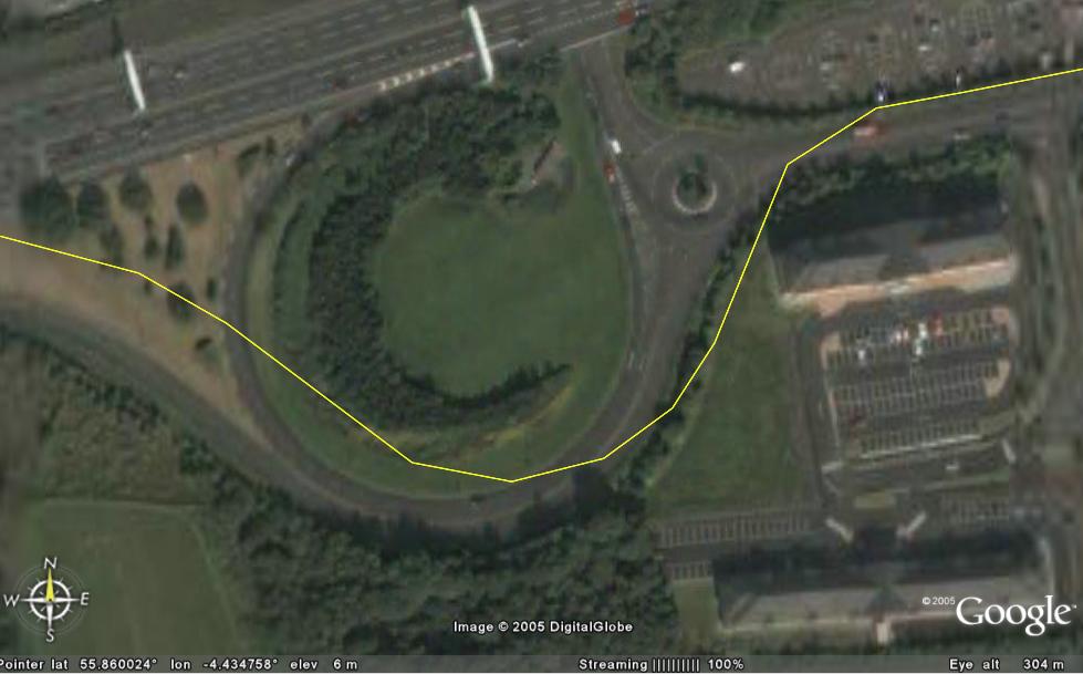

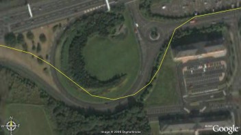

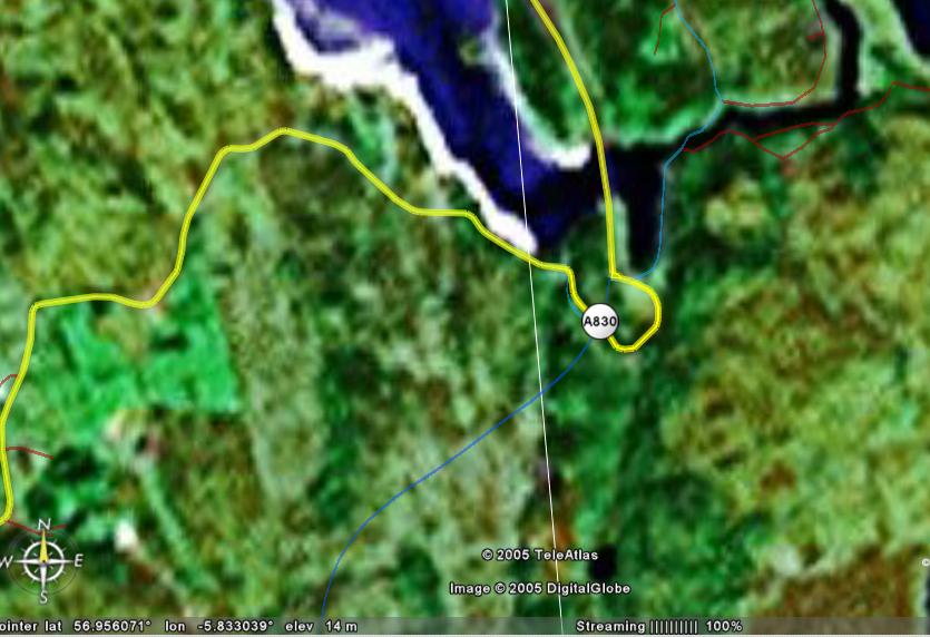

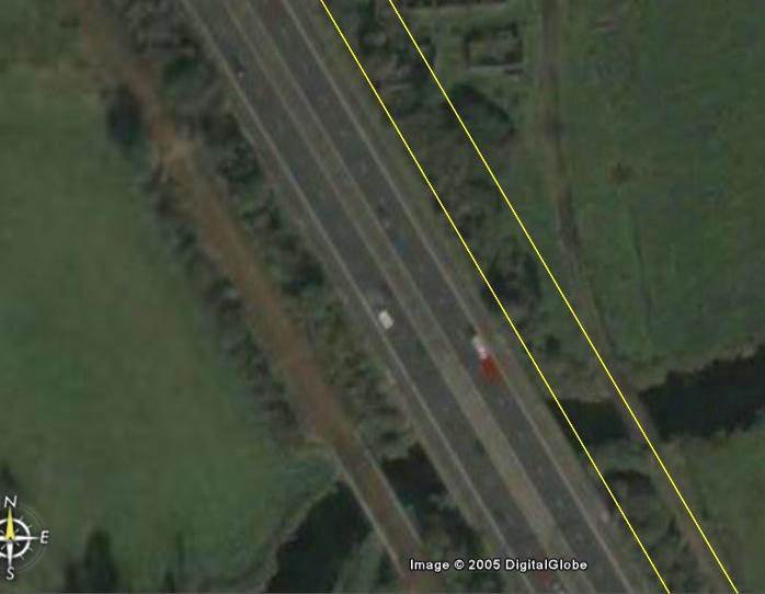

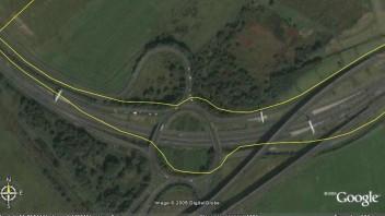

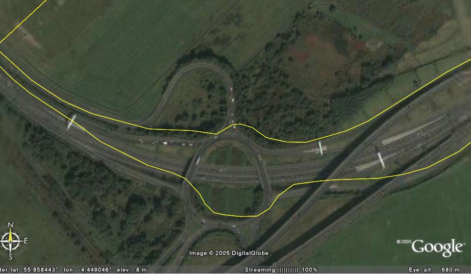

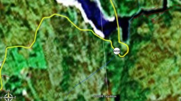

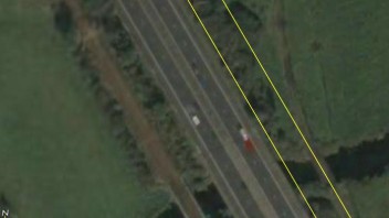

  • @ Anton:
    1. Link überprüfen -> momentan zeigt es auf Portugies. Forum
    Abweichung der Tracks von den Sat-Karten in Google Earth
    Ich bestätige Deine Beobachtung, nämlich Abweichungen meiner nmea-Tracks in WGS84 von den Sat-Karten und Orthofotos in Google Earth für die Gegend Schottland / Hebriden. Ich schätze so 1 bis 2 Autobahn-Strassenbreiten im schlechtesten Fall.
    Andereseits liegen die Tracks oft über weite Strecken 300 km recht gut auf den Hybrid-Karten bzw. Vektorkarten.
    Ich denke, die Sat-Karten passen manchmal nicht genau zu den Vektorkarten-Layer von GE.
    Wir werden, das weiter beobachten ...
    Meldet Eure Beobachtungen dazu. Ich hänge ein paar Shots meiner Trackabweichungen an.
    ciao - Hans

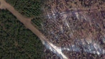

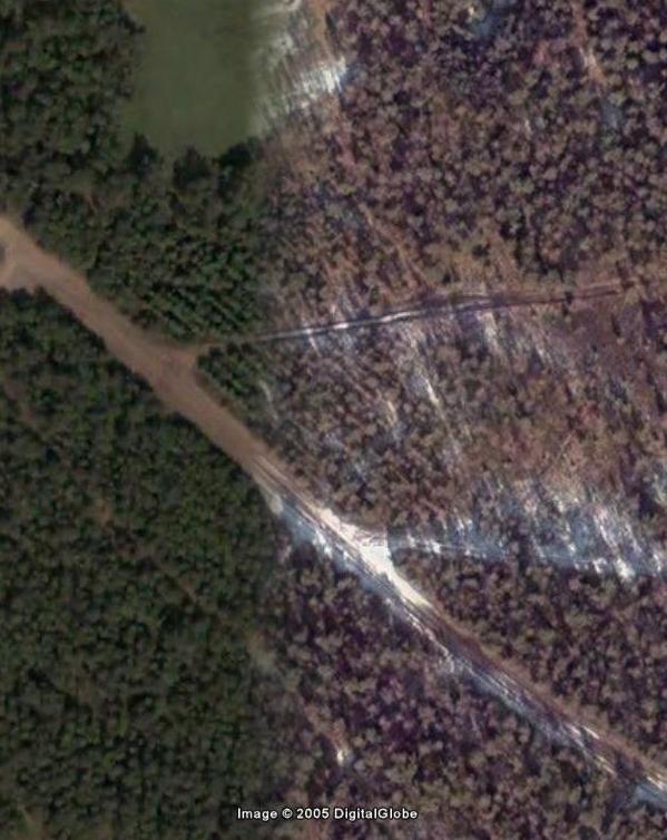

  • Moin!
    Da hat sich ja wieder mal was getan :D
    Etwas bei Frankfurt und ein weiterer Teil der südlichen Lüneburger Heide sind dazugekommen ;D
    Letzterer diesmal im Winter und mit nettem Flugzeug (leicht zu finden durch den Kondensstreifen) sowie komischen Feuern im Nordteil... die haben wohl etwas mit dem Truppenübungsplatz da zu tun?
