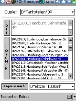

    Wer kann mit wenigen Worten sagen, was ich jetzt tun muss? Ich befinde mich im POI-Warner.
    Wenn ich das richtig verstanden habe mußt Du die entprechende Tankstelle anklicken und dann
    "Kopiere nach"- D°Tankstellen°Aral.
    Dann benennst Du Die Beschreibung des BP-Poi im Aralverzeichnis in "Aral" um.
    Anschließend löscht Du diese Tankstelle aus dem BP-Verzeichnis .
    Zuletzt das Synchronisieren nicht vergessen ;)
    Einmal editiert, zuletzt von Irrläufer ()
    Original von Irrläufer
    Genau so habe ich es einmal gemacht :) . Doch dann - beim Synchronisieren - fragte er mich, ob ich mir sicher sei, 4 Updates auf den Server zu senden!
    Da habe ich mal schnell "nein" gesagt..... :)

    Original von HSVMichi
    Wenn Du 2 Tankstellen "verschoben" hast ist das auch korrekt.
    2x "neue" Aral + 2x gelöschte BP
    (Wenn dem nicht so ist, verstehe ich das auch nicht)

    <<Wenn Du 2 Tankstellen "verschoben" hast ist das auch korrekt. 2x "neue" Aral + 2x gelöschte BP
    (Wenn dem nicht so ist, verstehe ich das auch nicht)>>
    vorsicht, beim Synchronisieren müssten zwei Abfragen kommen:
    Einmal, ob zwei POIs hinzugefügt werden sollen.
    Und einmal ob zwei POIs gelöscht werden sollen.
