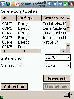

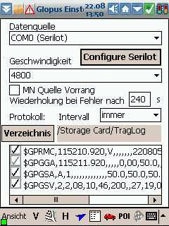

  • Hi RMZahn,
    da ich die gleiche Hardware habe wie Du, kann ich Dir versichern, dass Glopus, Serilot, POI-Warner und MN|5.1 problemlos miteinander funktioniert, wenn es richtig konfiguriert ist.
    2 Comsplitter kommen sich wahrscheinlich in die Haare, daher solltest Du VirtCom deaktivieren, und Glopus neu installieren, und dann konfigurieren.
    Bei Ansicht -> Einstellungen -> Datenquelle findest Du 'Configure Serilot'.
    Da stellst Du bei 'Installiert auf' ein, welchen virtuellen Port Serilot zur Verfügung stellen soll, und bei 'Verbinde mit' stellst Du ein, auf welchem Port die Maus sitzt.
    Bei Ansicht -> Einstellungen -> Datenquelle machst Du den Haken bei 'MN Quelle Vorrang' raus, und den Timeout bei 'Wiederholung bei Fehler' setzt Du hoch. Ich hab den auf 240s.
    Jetzt musst Du nur noch dafür sorgen, dass kein anderes Programm mehr den realen Mausport benutzt, sondern alle nur noch den virtuellen Port.
