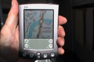

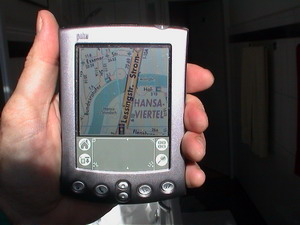

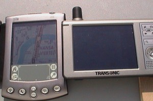

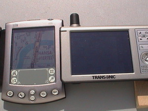

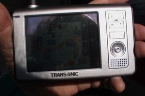

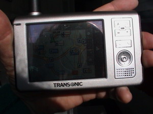

    1. Display: wenn die Sonne scheint (auch nicht direkt) ist eigentlich nix mehr zu erkennen. Legt man den M515 daneben: Unterschied wie Tag und Nacht. Auf dem ersten Foto seht ihr den M515 mit stadtplan.de, daneben den T4000 mit Sonne von schräg oben, exakt auf gleichen Winkel ausgreichtet. Es ist wirklich wahr, der T4000 ist angeschaltet!-). Mit Auflicht (also beim Fahren von hinten) ist der Unterschied ebenfalls extrem (2. und 3. Foto).
    Also Fahrradtouren nur bei bedecktem Himmel!-) Offensichtlich ist das T4000 Display nicht reflexiv. Nun gut, dafür spricht ja die nette Dame (relativ) laut (mit geschlossenem Verdeck).

    Für reflection, würde ich dir ne Brando display schutz empfehlen, es hilft sehr sehr. und das display ist auch in direkte sonnenschein zu erkennen.

    Ich habe bei mir Brando Folie drauf, hab ich es aber auch mit Projektoren folien probiert, es gibt so dunkele Projektor folien. die mal passend abschneiden und anbringen...geht auch perfekt.
