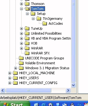

Hatte das Problem auch und habe die Regeinträge von TOMTOM auf meinem Computer gelöscht dann ging es wieder.
