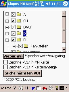

    Gerhard M.:
    Genau das hatte ich versucht zu beschreiben. Ein Bild sagt eben doch mehr als tausend Worte, danke! Auf der Glopus Seite wird genau beschrieben wie es meiner Meinung nach auch im POI Warner sein sollte.

    Original von banditd
    Gerhard M.:
