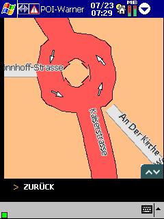

    Einem Kreisverkehr hat man eine "Zufahrt" geklaut. Damit wird man immer an der falschen Ausfahrt rausgeschickt.

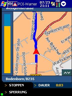

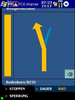

    Aber wie ist das mit dem "wenden, statt abbiegen" oder "geradeaus statt links". Ist da die Software "Schuld", weil diese mit den Daten nicht richtig umgehen kann ?
    Beispiel 1:
    Routing von - nach
    0=2|7.34422|51.41991|Witten|Bommerfelder Ring|Witten|Bommern|48452| |
    1=2|7.37208|51.39014|Wengern|Oberwengener Straße|Wetter (Ruhr)|Wengern|58300| |
    Ansage: Jetzt geardeaus fahren ?(
    Man muss über eine Linksabbiegerspur nach links
