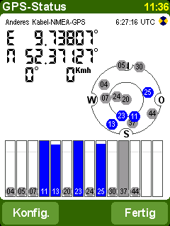

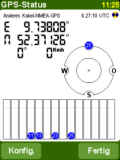

  • Habs grad mal schnell selbst ausprobiert, und es scheint wirklich daran zu liegen. Unten zwei Bilder, links das Original-Log, rechts mit zusammengefaßten GSV-Gruppen. Ist natürlich etwas lame von Tomtom. :)

  • Ich habe gerade nochmal einen Test gemacht, mit zwei um die unbekannten Sentence bereinigten Logs.
    Beide male werden keine Daten verschluckt, alle UTC-Zeitpunkte erscheinen. Dennoch zeigt Tomtom nur bei zusammenhängenden GSV-Sentences die Satellitenbalken an.
    Man kann also zwei Dinge folgern:
    * Die serielle Engine von Tomtom ist ziemlich wackelig; unbekannte Sentences bringen es schon aus dem Tritt. Entweder aufgrund der "Unbekanntheit" oder dadurch, daß zu viele Daten den Comport überfluten.
    * Tomtom kann GSV-Daten nur korrekt auswerten, wenn die zu einem Block gehörenden Sentences direkt hintereinander kommen. Das dürfte auf Faulheit der Coder zurückzuführen sein - bei auseinanderliegenden Sentences muß man ja immerhin etwas Mehraufwand betreiben was Pufferung und Auswertung angeht.
