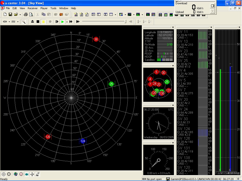

  • So, hab eben nochmal einen aktuellen Test gemacht, getrackt und geloggt.
    Es steht fest, dass das Garmin GPS V über NMEA 4800 Baud alle notwendigen Informationen an den PDA liefert.
    Loxtrax, Glopus, Go7toce usw. werten diese Infos aus und zeigen entsprechend an.
    Nur TT5 leider nicht.
    Damit dürfte das Problem eindeutig bei TT5 liegen.
    Es wertet die zur Verfügung stehenden Daten nicht aus.
    Jemand noch eine Idee woran es liegen könnte?

  • Bitte sehr das log.
    Ich seh das doch richtig, dass da u.a. auch GSV drin ist?
    Woher sollten die Programme, wie von mir beschriebn, sonst die infos genommen haben?
    Wenns zu lange ist, schreibts mal kurz, dann lösche ich den Teil den ihr nicht braucht!
    Danke!
    uwe

  • Hallo uwe,
    ja, GSV ist drin. Sollte also alles o.K. sein.
    Aber das log sieht lieder recht schrecklich aus. Entweder wurde es an einer sehrt ungünstigen Stelle aufgenommen, oder es stimmt sonst was nicht. Die grünen sats sin in use, alle anderen nicht und das ist ungewöhnlich.
    Muss mich mal in Ruhe noch weiter darum kümmern, die Garmin.logs sind immer etwas ungewöhnlich, da Sat.-Nr.auftauchen, die es sonst nicht gibt (die 3-stelligen).
    Aber Balkenanzeige in TTN5 sollte eigentlich da sein.
    Wenn Du Zeit und Gelegenheit hast, nimm evtl. mal ein längeres log (20 min) mit guter Sicht (freies Feld) auf und hänge es hier als Dateianhang an.
    Bin jetzt leider erst Morgen wieder hier.
    PS: der kleine gelbe Strich isrt Dein Standort - aber das weißt Du ja...
  • Jo, hab das GPS vorhin mal kurz ins Fenster gelegt, daher kein optimaler Empfang.
    Zeichne bladmöglichst ein log mit besserem Empfnag auf und stelle es hier ein.
    Danke!
    uwe
    PS: Wäre nett, wenn du das Bild wieder rausnehmen würdest.
