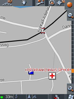

  • wie schon gepostet, nach Neuinstalltion ohne andere Programme, außer POI-Warner keine Geschwindigkeitsanzeige. Zusätzlich nun phillskin4fingers installiert (ohne TMC), trotzdem keine Geschwindigkeitsanzeige.
    Ich habe auch keine anderen Ungereimtheiten im Bild, wie bei Bogie zu sehen.
    Ist zwar nicht überlebenswichtig und Erkennbarkeit eh nicht so leicht, aber wenn es vorher da war nun die Frage: Warum jetzt nicht mehr und gibt es daher noch andere versteckte Dinge, die in der kurzen Zeit noch nicht hochgekommen sind?
    Gibt es noch mehr User, welche die Anzeige vermissen?
    Ist eine Einstellung im Menue notwendig?
    Vielleicht ist es sogar so gewollt?
    psr (Peter)
    Einmal editiert, zuletzt von PSR ()
    hänge Du doch auch bitte mal ein Bild an!
    Würde das gerne mal genau Sehen!
    Gruß Dominik
