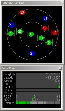

hast du schon mal eine "Kette" von 5 Sat's gehabt - mir voriges Jahr mal passiert - damals habe ich mich über den schlechten Empfang gewundert bei 5 Vögeln - und mir das ganze dann inm Detail angesehn - war echt ein Erlebnis, das habe ich nie wieder gesehen
Moin Ingo,
sah das etwa so aus?
Hier war HDOP~24, also ziemlich mies.
Wolf
Hallo Wolf - ja beinahe gleich
leider habe ich mir damas keinen Screenshot gemacht - und an den HDOP erinnere ich mich auch nicht mehr, muss aber im zweistelligen Bereich gewesen sein, da meine selbsterstellte Seite nur 3 Digits anzeigt (reicht bei gutem Empfan ja mit zwei Kommastellen)
ZitatOriginal von Klaubi...hast du schon mal eine "Kette" von 5 Sat's gehabt - mir voriges Jahr mal passiert - damals habe ich mich über den schlechten Empfang gewundert bei 5 Vögeln - und mir das ganze dann inm Detail angesehn - war echt ein Erlebnis, das habe ich nie wieder gesehen
Das ist allerdings eine recht seltene Konstellaton... Ansich kann es sowas ja bloß geben, wenn du durch eine Häuserschlucht oder ein enges Tal fährst.
