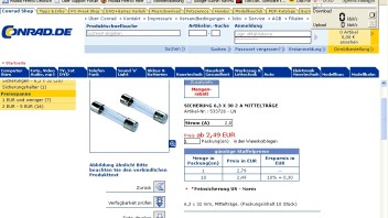

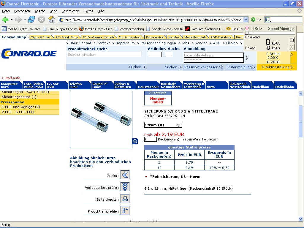

    Hättest Du nur ein wenig sorgfältiger gelesen. Eine Standard-Glassicherung 5x20 gibt es nahezu bei jedem Fernsehmechaniker. Hier handelt es sich wieder mit an Sicherheit grenzender Wahrscheinlichkeit um die US-Norm mit 6,3x30. Da werden Dir bei Deiner 5x20 1 cm fehlen!
  • Es ist die von Conrad! Ungefähr 3 cm lang nach US-Norm. Hab sie selbst dort nicht gefunden. Nicht gerade geschenkt, das Teil! Aber wenn die von Garmin geschickte Ersatzsicherung auch durchknallt, liegt es - wie gesagt - sicher am Kabel. Mal schauen...
