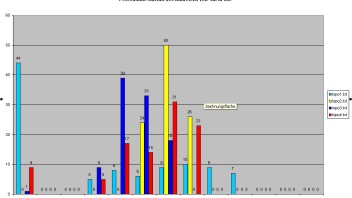

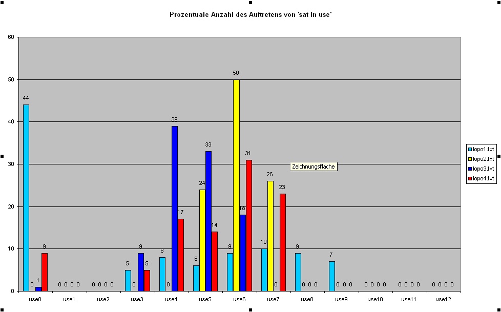

  • Sodale. Hab heute wieder 4 Logs gemacht.
    Irgendwie kommt mir vor als ob die Maus besser wird. Klingt zwar unlogisch kommt mir aber so vor ?(
    Der 1. Log war wärend der Fahrt durch die Stadt, wobei allerdings keine Häuserschluchten waren sondern relativ weitläufiges Gelände
    Der 2. Log war am Parkplatz mit sehr guter Rundumsicht und freiem Gelände
    Der 3. war in der Stadt in einer relativ engen Gasse mit höheren Häusern im Stand
    und zu guter letzt
    der 4. war wärend der Fahrt von der Stadt aufs Ländle (Kaffee und Kuchen bei Muttern ;D : drink )
    Ach ja bei allen war die maus auf dem Dach montiert
    Aber den Verdacht das der Desti probleme mit der Maus hat werd ich einfach nicht los :evil:
  • Na, das sieh doch schon viel besser aus. Es gibt Stellen, da sind alle in view auch in use.
    Allerdings gibt es im 1 auch eine längere Strecke (Weinzottistr.? läßt sich in der Karte fast nicht lesen) wo die sat-Verbindung abreißt.
    Sonst ist der Track bis auf wenige Ausnahmen gut auf der Straße.
    Wenn Du GPSLog benutzt hast, wirst Du gesehen haben, dass die Verteilung Sat in use diesmal sehr gut aussieht.
    :gap Vielleicht musste Deine Maus erst mal warm werden??? ?( ?( (Bei dem Wetter ... :D
    Gut, weiter beobachten und Fahr-Erfahrungen sammeln. Siehtr jetzt doch so aus, als wäre alles klar. Auch die min. Signalstärke liegt diesmal teilweise bei 28 dB.
  • Ja war auch ziemlich überrascht von diesem Ergebnis. Zeitweise sogar 12 in view und 9 in use was ziemlich gut ist.
