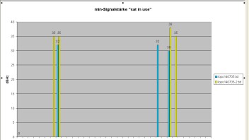

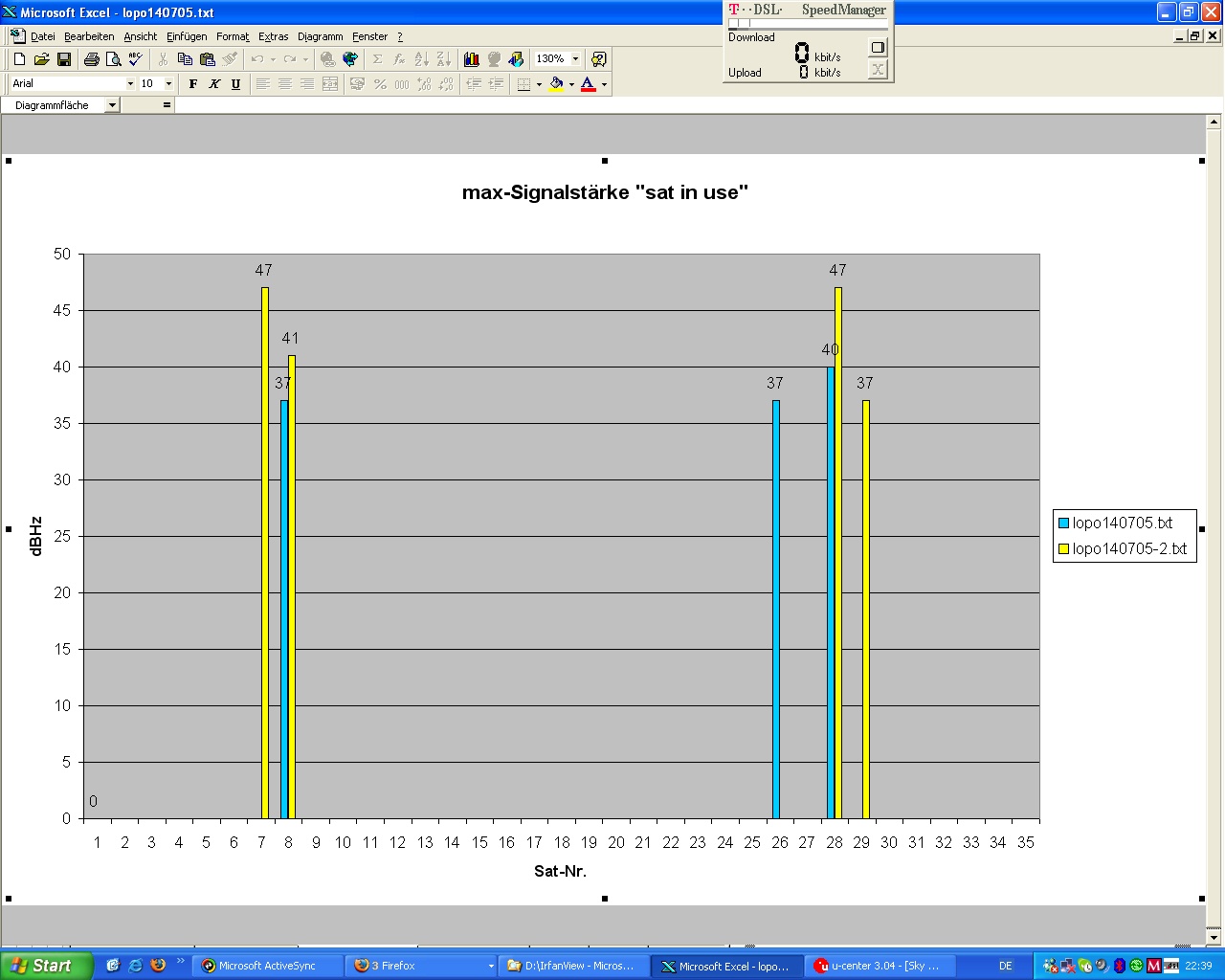

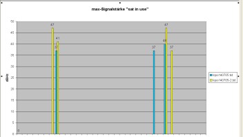

  • Ah,
    die 30 dB habe ich als untere Empfangsgrenze aus den log entnommen. Die modernen Sirf III liegen da um die 12 herum.

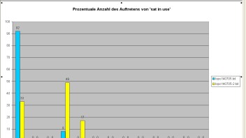

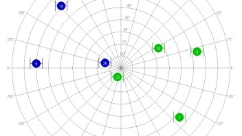

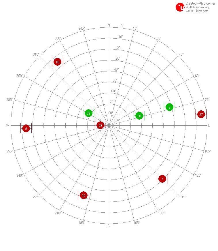

    Bild 1 ist vom ersten log. Die grünen sind in use, die roten ??? Abschattung? Kannst nur Du auf Grund der Himmelsrichtung entscheiden. Und vom Fahren sehe ich im 1. log nichts, die Geschwindigkeit iVTG und RMC ist 0, nach den 2D-Fis zeiten st in RMC einfach nichts da, leeres Feld.

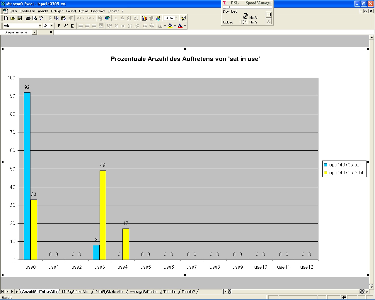

    invalid = 781 92,3 %
    2D-Fix = 65 7,7 %
    3D-Fix = 0 0,0 %
    DGPS/EGNOS-Fix = 0
    Dead Reconning = 0
    151559=log-Beginn
    151652=2D-Fix
    151756 bis
    153004=log-Ende Daten wieder invalid
    P/H/VDOP durchgehend 50, das ist der üliche max.Wert. Ist auch so in der kurzen 2D-Fix-Zeit (was ich auch nicht interpretieren kann).
    8-9 sat in view, in de fix-Zeiten 3 in use.

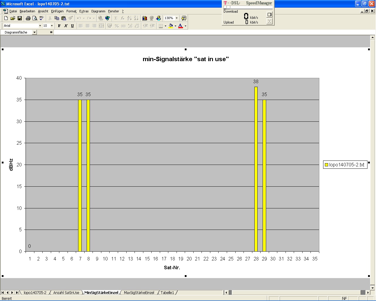

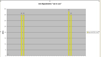

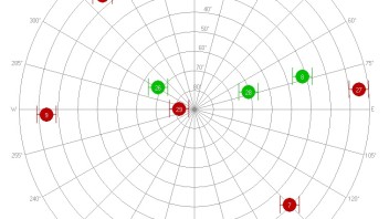

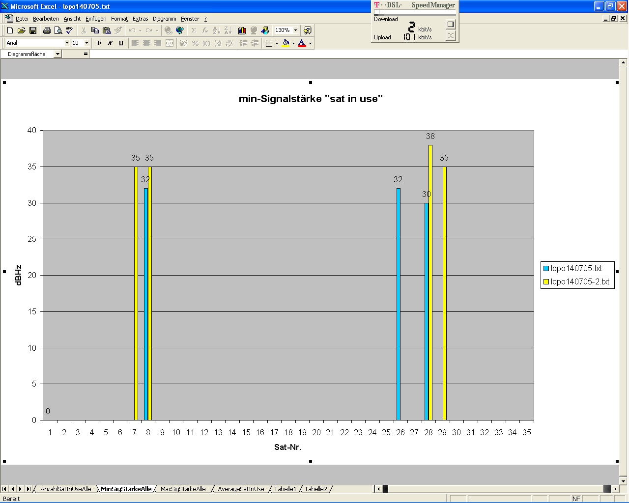

    Im 2. log ist die min-Signalstärke bei 35. Darunter ist nix mit sat in use

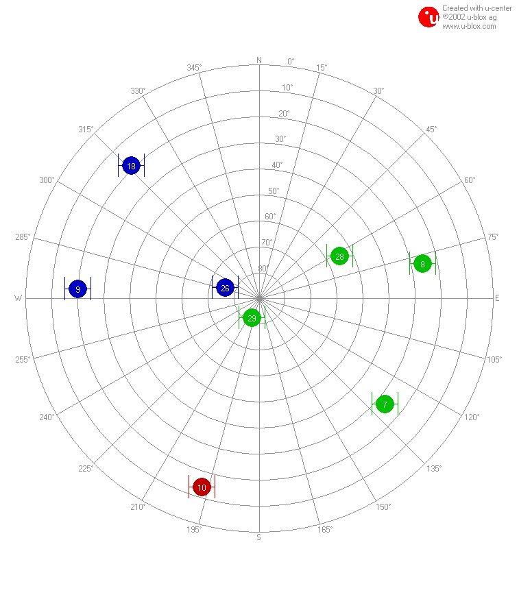

    Die sat-Verteilung sieht - manchmal - geringfügig besser aus, aber eben nur manchmal. Dafür ist die prozentuale fix-Verteilung trotzdem erheblich besser:
    invalid = 223 28,4 %
    2D-Fix = 424 53,9 %
    3D-Fix = 139 17,7 %
    Der H_DOP liegt bei (unmöglichen) 7 - 20.
    Wo war die Maus beim 2., am oder auf dem Dach??
    In den fix-Zeiten gibt es teilweise kleine Geschwindigkeiten wie sie durch sat-Wanderung üblich sind. teilweise aber auch wieder 0- und leere Felder (???).
    Tut mir leid, ich werde aus dem allem nicht so ganz schlau. Es gibt aber auch nicht unbedingt einen Grund, wo man draufzeigen und sagen könnte, die Maus hat einen Knacks.
    Prüfe nochmal mit "auf dem Dach". Und ja, für 111 sollte man schon was Gescheites kriegen.

    Nein beim 2. Log war die Maus auf dem mittels des Magneten, also eigentlich der beste Empfangsort denke ich :(

    Äh wie darf man das verstehen? Die modernen liegen dann zwischen 18-42??

    Ja, Du hast nicht ganz Unrecht, ich komme mit den logs nicht klar. Vor allem das auf dem Dach müsste viel mehr als 3-4 sat in use haben, dann wären auch die HDOP-Werte sicher besser. Die Empfangspegel siehst Du auch bei VisualGPS, sie werden durch die Balkenhöhe repräsentiert. Kleinere Balken=niedrigere Pegel. Und es dürfte wohl klar sein, dass eine Maus, die noch bei 12 dB empfängt, eben mit kritischen Empfangsbedingungen besser fertig wird, als eine, die bereits bei 30 aufhört.
    Nein, Deine Maus zeigt einige Ungereimtheiten die man nicht im Detail bezeichnen kann, aber in Summe zu einem sehr schlechten Ergebnis führen. Und es ist nicht der untere Empfangspegel alleine, die Maus macht noch andere Sperenzchen. Ich bin über 2 Jahre mit einer Emtac CrucView spazieren gefahren, 1000sende Andere mit ähnlichen Mäusen: damals hörten die Mäuse einfach in der Gegend von 32 - 30 dB auf, aber Alle konnten problemlos navigieren.

    <Äh wie darf man das verstehen? Die modernen liegen dann zwischen 18-42??>
    12 - 53. Es geht aber noicht um die hohen Pegel sondern um die niedrigen. Je weiter runter eine Maus noch empfangen kann um so besser darf man sie einstufen.
