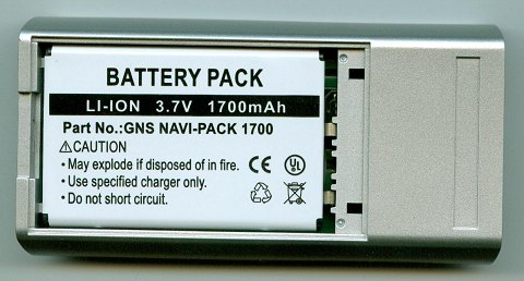

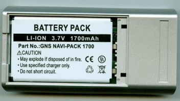

    Wo hast Du denn die Maus gekauft? Kannst Du mal ein Bild des Akkus einstellen?
    Hier mein Akku-Bild,

    ja, der Akku sollte wirklich sehr stramm sitzen. Allerdings hatte ich auch Probleme, wohl mit der Kontaktierung. Wie gesagt, hat GNS sofort geregelt, super Firma.
