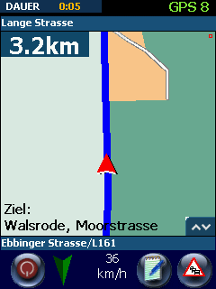

    ich würde gerne Glopus an die Skins von Dalia anpassen.
    Die Kompassnadel soll unter der Karte hinter dem ersten Button stehen.
    Die notwendigen Eintragungen stehen in der NMInfo.ini
    im Abschnitt [MN_Info_1_0]
    TYPE = 1 (= Kompassnadel), 2 (= Kompassrose)
    Pos = RECT(5,220,45,260).
    Erwartet habe ich folgenden Bedeutung:
    Position X, Position Y, Breite, Höhe ????
    War aber leider falsch, der erste Versuch brachte eine Nadel, die die gesamte Höhe des Displays brauchte.
    Der Platz zwischen dem ersten und zweiten Button könnte noch zwei weitere Informationen aufnehmen, zusammen mit der Geschwindigkeit ganz links in der Zeile für die gerade befahrene Straße und des von Navigon eingeblendeten Wertes (Strecke, Zeit oder Ankunft) könnten 5 Informationen eingeblendet werden ohne die Karte zu überschreiben.
    Da die Parameter jetzt in einer *.ini stehen, ist es nach jeder Änderung notwendig Glopus zu beenden und neu zu starten. Hier währe eine "Reload MNInfo.ini Funktion" sehr schön.

  • Es gibt mittlerweile eine Doku für Glopus, in der die einzelnen Einträge beschrieben sind:
    http://www.supervisioncam.de/glopus/mobinav.htm
    Sobald Du einen MNInfo Button erfolgreich eingebunden hast (z.B. indem Du erste mal einen Button von dem original INI File drinnen läßt), reicht ein Doppelklick auf diesen Button, um Änderungen zu übernehmen. (Auch das ist in der Doku beschrieben.)
    Das 2. Parameter Paar in Rect() gibt in diesem Fall rechte untere Ecke an und nicht Breite, Höhe.

  • Hallo zusammen,
    Hervorragende Doku :respekt. Danke und : drink
    Habe mal ein bischen mit der MNInfo.ini herumgespielt und die Positionen an die Skins V5.0.1 von Dali angepasst.
    Eingeblendet wird
    - das Ziel mit transparentem Hintergrund in die Karte
    - die Kompassnadel
    - die Geschwindigkeit und die ø Geschwindigkeit, abwechselnd auf der gleichen Stelle
    Wenn Glopus jetzt noch die Beschreibung der PoI's unterhalb der Icons mit transparentem Hintergrund einblendet, dann ist das PGM perfekt.
