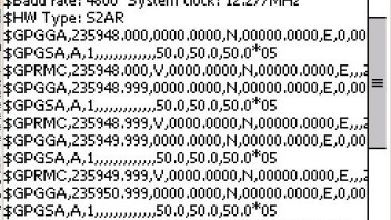

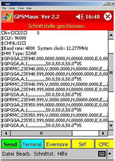

  • Hallo Leute,
    Hallo Leute,
    so, nun bin ich endlich soweit und habe das Programm GPS Maus laufen lassen. Ich habe für MN alle Protokolle aktivert und das ist, was die Karte dann liefert. Ich hoffe damit kann jetzt jemand was anfangen. Mir sagt das alles nämlich gar nichts. Leider ?(
    Gruß Elke

  • Elke, da fehlt schlicht und ergreifend das VTG-Protokoll.
    Aktiviere das nochmal explizit mit dem Tool, dann läuft der Mobile Navigator.

  • Hallo peterpu,
    danke für den Tipp, als ich den Bildschirmabdruck gemacht habe, waren alle Protokolle aktiviert. Jetzt habe ich bei MN die Protokolle GGA und VTG eingestellt. Seitdem läuft MN auch.
