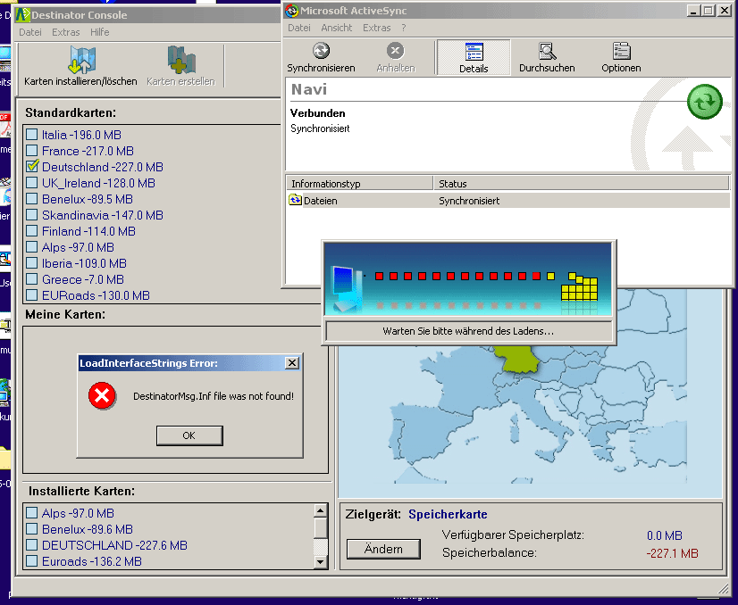

    die Fehlermeldung lautet übrigens auf DestinatorMsg.inf, ist WinCE Casesensitiv ? ein Test, die Datei vom Navi zum PC ziehen, umbenennen (kleinbuchstaben beim Msg) und zurückschieben hat keine Änderung gebracht.
    JA mein AS ist grün, wenn Du das meinst:?

    - Nein, ist egal.
    - OK, AS löppt.
    Aber, siehe rechts unten, Du hast kein Zielgerät definiert.
    Da musst Du Deinen PDA anmelden, sonst kann die Konsole nichts finden.
    als ich den Screenshot gemacht habe ist mir das auch aufgefallen, habe dann beides ausprobiert auf Speicherkarte und Hauptspeicher, ohne Erfolg.
    heißt das mit den roten -Zahlen, das kein Speicher auf der Karte ist?
    ich wollte die Beneluxkarte gerade löschen, er sagt dass sie "nicht löschbar" sei. es gibt scheinbar ein Problem mit schreib/leserechten.?
  • Die Konsole hat m.E. _keine_ Verbindung zum PDA,
    sonst würde dort nicht genau Null-Memory stehen.

    geh mal testweise auf Ändern und wähle Hauptspeicher aus.
    Dann müsste Dein freier RAM dort sein.
    Dann gehe auf Ändern/Speicherkarte, wenn Null?????
    dann ist ev die Karte nicht richtig erkannt.
