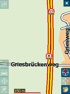

  • Hallo Kristian,
    wie schon geschrieben, nachdem ich sie mir alle einzeln - nicht als zusammengefaßte Datei - runter gezogen habe, wurden sie korrekt angezeigt und angesagt.
    Beispiel war z.Bsp. bei mir in der Nähe:
    95463 Bindlach - Grießbrückenweg - Autobahn A9 - Abstand (A) mobil.
    Wird mir in MN4.2 über POI Warner und auch bei Destinator, wenn einzeln gedownloadet angezeigt.
    Wenn ich die festen- und mobilen Daten Süd- bzw. Mitte D nehme fehlt der zum Beispiel.
    Vielleicht hatte ich auch nur einen Fehler bei mir?
    gruß joza61
