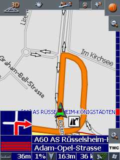

    neben meinem "alten" Skin für MN|4 "pitts.MN|4.4fingers-Skin", habe ich nun den Skin für MN|5 fertig, er wird schlicht und einfach
    philSkin 5.0
    heißen.
    philSkin 5.0 gibt es als TMC-Edition und NoTMC-Edition!!!
    philSkin5.0 kann auch ganz einfach über den POI-Warner bzw. POI+ installiert werden. Das ganze ist für alle kostenlos, auch für die, die noch keinen POI-Warner haben. Mehr Infos gibt es hier.
    Das Original-Layout von MN|5 ist im Vergleich zu MN|4 sehr viel fingerfreundlicher zu bedienen (da hat Navigon wohl bei mein "pitts.MN4.4fingers" abgekupfert ;) ).
    In der nun ersten Version des "philSkin 5.0" habe ich mich deshalb in erster Linie um die Navigationsdarstellung (Kartenansicht) gekümmert, sowie um die Farbdarstellung.
    Die Kartenansicht ist meines Ermessen übersichtlicher und auf das nötigste beschränkt.
    Wer den Info-Button vermisst, der kann einfach auf die "Routeninformation" (Ankunfstzeit, Restkilometer, Restzeit) tippen und bekommt auch die Ansage wiederholt.
    Die Sat- und TMC-Anzeige habe ich mit orange bzw. rot hinterlegt, damit der aktuelle Zustand sofort erkannt wird.
    Da ich die Farbdarstellung im Original-MN5 mit "grau-in-grau" doch sehr unfreundlich und wenig kontrastreich empfinde, habe ich auf "mein" blau gesetzt.
    Aber nun seht selbst und probiert meinen Skin. Einfach unten den Skin auf den PC downloaden. Auf dem PC den Ordner entpacken (einfach anklicken), dann den Ordner öffnen. Wählt eure Version "TMC-Edition" oder "NoTMC". Da findet ihr die Anleitung und wenige Augenblicke später könnt ihr den Skin genießen.
    Nun wünsche ich euch viel Spaß mit meinem Skin
    phil
    P.S Rückmeldungen, Kritik, Lob, Verbesserungsvorschläge einfach hier posten.
    Und noch einen großen Dank an die vielen Hilfen der anderen Skinner. Vielen Dank!
    Hinweis zu den Bilder, die "vergrübelte" Sanduhr in Screenshot 2 und 5 sind im Skin natürlich nicht zu sehen :)

  • @phil:
    Wirklich klasse Skin, vor allem die Farben sind sehr gut gelungen. Ich bastle gerade auch an meinen Farben, und habe auch dunkelblau gewählt, weil es nicht so hart ist, wie der optimale Kontrast schwarz-weiss. Bin aber noch nicht so weit wie Du. Auch Dein restliches Design entspricht (fast) meinem Layout. Ich habe nur die Kartenfläche noch etwas vergrößert.
    Dein Skin hat auch einen blauen Background (Splash-Screen). Könntest Du den Splash-Screen ebenfalls in Deine ZIP-Datei packen? Denn nur so kommt Dein Skin voll zur Geltung. Mit dem grauen Original-Navigin-Splash-Screen sieht es nicht so gut aus.
    Mein Skin [maxMAP_v1] sieht mit Deinen Farben dann so aus (siehe unten).
    Noch eine Frage bzw. Bitte: Hast Du eine Liste über die Skin-Haupt-ini, welche Farbe welches Symbol bzw. Fläche beeinflusst bzw. verändert? Könntest Du so etwas bereitstellen? Bitte !!! :-D) :-D) :-D)
    Gruss - Anoxx
    Original von anoxx
    Das Hintergrundbild welches man im Menü sieht ist doch mit im Ordner dabei. Ebenso die ganzen bitmaps für die Icons in der Kartenansicht! Wie Du an deinem Screenshot siehst, kann man die Icons in der Kartenansicht nicht über die Inis in den Farben ändern. Du musst jedes einzelne bitmap per Bildbearbeitungsprogramm (teilweise Pixel für Pixel) abändern.
    Wenn Du lieb fragst und mir in Deinen Skin ein Widmung machst, dann kann ich Dir auch meine Bitmaps für deinen Skin zu Verfügung stellen.

    Hi Michi,
    Du kannst die Info-Leiste problemlos ausblenden. Den Rest zieht es dann sauber nach unten, Sat-Anzeige bleibt über der aktuellen Straße.
    Denke das ist in Ordnung. Wenn Du kein TMC hast, dann nimm am besten trotzdem die TMC-Edition und ändere die Ini "DefaultTMC" im Layout_Ordner ab:
    [tmc]
    x = 350
    y = 298
    cx = 34
    cy = 22
    Damit ist das TMC-Icon weg und du erhältst nur die kleine GPS-Anzeige im Gegensatz zur "NoTMC"-Version mit breitem GPS-Icon. Damit ist dann auch die aktuelle Straße gut lesbar.
