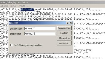

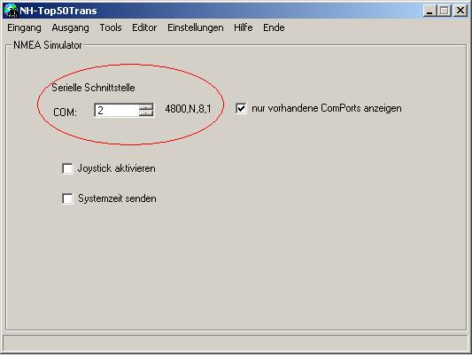

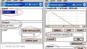

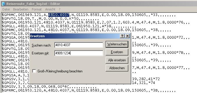

auf Wunsch von Anderl füge ich noch folgende Lösung aus einen anderen Thread hier an.
Nun eine Möglichkeit besteht auch darin seine Reiserouten wie bisher in TTN3 zu planen, und danach einfach in den TT5 Ordner verschieben.
