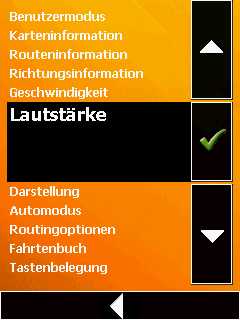

    Die simplepopup.ini ist die Seite, die erscheint, wenn man auf Einstellungen tippt (siehe Screenshot: habe das "back"-Manü unten verlängert, die Schrift vergrößert, und das "OK"-Zeicher vergrößert).
    Gruss - Anoxx
