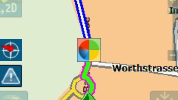

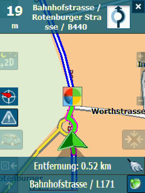

  • Hallo Saxi,
    leider hat Wolfgang recht das einige Ansagen fehlen.
    siehe beiliegendes Bild (rot Umrandet).
    Beim verlassen von vorfahrtberechtigten Strassen durch gerade ausfahren kommt kein Hinweis - Ist mir heute bei einer Testfahrt mehrmals aufgefallen.
    Bei MN 4 wurde dies es immer angesagt.
    Gruss Gazzer
