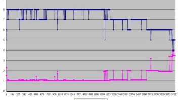

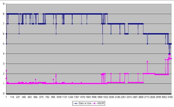

    Prima, dass Du ein komplettes NMEA-Log aufgenommen hast. Für Geocaching hat mich natürlich interessiert, was da noch im Wald empfangen worden ist. Ich habe daher aus den GGA-Zeilen den HDOP und die "Sats in Use" herausgezogen und den zeitlichen Verlauf beider Signale mal in Excel aufgetragen. Ist als Screenshot angehängt.
    HDOP über weite Strecken besser als 2, und nur wenn die Zahl der Sats in Use auf weniger als 6 fiel, verschlechterten sich die HDOPs auf über 2. Wenn das ein halbwegs dichter Laubwald war, ist das neiderregend gut ;)

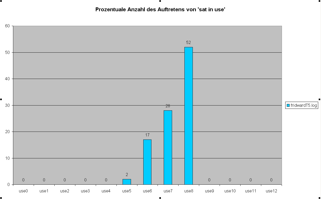

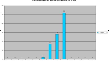

  • Also das finde ich gut,
    mit einer neuen Maus über den "Mauspfad".
    8-10 sat in view, 4-8 in use, Babyspaziergang 3,97 km in 53min 5 swk, :D
    100% 3D-Fix, Maus liefert zwar Geoid-Höhe, der Wert ist aber 0, HDOP 1,0 - 3,9, Durchschnitt 1,26 (guter Wert), Koordinaten frieren nicht ein aber der Trackwinkel wie es aussieht.
    min Signalstärke war 12.
    Prozentuales Auftreten sat in use siehe Bild.
