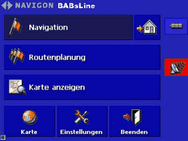

    die BABsLine, den Ordner zusätzlich in den Ordner Skins legen.
    die BABsLine benutzt die selbe Layout,ini. wie MN5 Skin
    vlG bab
    ;) bab

  • hab jetzt zwei zip.dat von der babsline
    bei der einen sind lauter bmp mit drin neben den 3 dateien (ini usw.) hat ca 1,65 mb, bei der anderen nur diese 3 dateien mit ca 300 kb.
    welchen ordner nehmen? :D
  • schon erledigt, der ordner mit den 3 datein reicht : drink

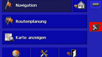

  • Hi
    es gibt seit gestern den zweiten Skin für MN5 PNA.
    @ Robert Moss hat den zweiten Skin erstellt.
    eine Skinübersicht findet man hier klicken
    bei der BABsline, reicht es aus, nur alle 3 Dateien in den Skinordner mit dem Namen BABsLine zu legen.
    die Datei aus dem Achiv ist in *.SFS komproimiert und hat gegenüber der Icons mit Bitmaps nur ca 300 kB.
    Markus wird in naher Zukunft den POI Warner für den PNA auch so umbauen, das man die Skins, PNA, auch online synken kann.
    die ganze Einstellerei , welche Datei usw, geht dann automatisch
    ;) bab

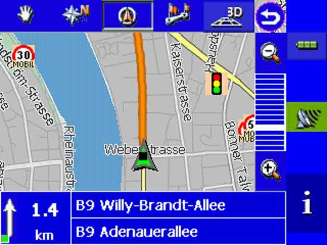

  • @ Robert Moss:
    Super Skin, Robert, das muss ich ausdrücklich mal loben. Die Farben sind klasse und passen auch zu anderen Fahrzeugen (nicht Audi). ;)
    Deswegen habe ich mir die Freiheit erlaubt, den Hintergrund auszutauschen. Nebenbei fand ich die GPS-Antennen Icons schlecht zu unterscheiden (ob Satellitenempfang Ok oder nicht) und habe deswegen zur besseren Lesbarkeit noch Text eingefügt. Bei OK ein grünes "Connect", bei Nichtempfang ein rotes "Offline". Jetzt kann man den Status besser unterscheiden.
    @ bab:
    Da ich auch Deinen Skin super finde, aber gerne auch kleinere Änderungen durchführen würde (nebenbei auch beim original Skin), nochmal die Frage, mit welchem Programm kann ich die ".sfs" Dateien entpacken?
    Grüsse aus HH
    PS. Ach ja, wenn auch OT, wen der Startsound beim hochfahren stört, aber nicht die Oberfläche freischalten will, einfach mit dem Windows Audio-Recorder eine leere "StartUp.wav" erstellen und ins Windows Verzeichnis kopieren, und schon ist Ruhe. Den alten Sound bitte vorher sichern. ;)
