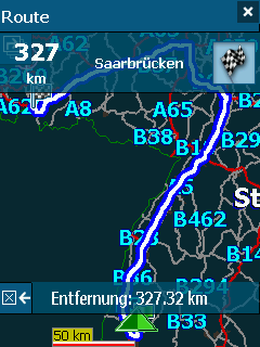

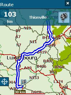

  • Da war aber wohl nur die D-Karte drauf.
    Es wäre hier interessant, wo lasse ich die Start und Endpunkte berechnen. Wenn ich nur die D-Karte nehme, dann ist es klar, dass der lange Weg berechnet wird.
    Wenn man die MRE nimmt, dann dürfte es auch klar sein, die Kürzere.
    Was ist aber, wenn auf der Speicherkarte D,F und MRE drauf ist und man als aktuelle Karte die D ausgewählt hat. Wie ist dann die Berechnung? Erkennt Desti, dass es noch eine MRE gibt?
    Leider habe ich Desti noch nicht (71x), aber dies sind zumindest meine Überlegungen beim Austesten.
    Einmal editiert, zuletzt von Familievierfuss ()
  • Auch mich würde interessieren, ob da nur die D-Karte drauf war, denn ansonsten wäre das Routing eine Katastrophe..aber das traue ich Desti nun wirklich nicht zu...
  • Wenn Start- und Zielpunkt in ein und demselben Land liegen dann wird Destinator PN auch innerhalb dieses Landes routen und nicht auf die MRE Karte ausweichen (eigentlich logisch).
    Vielleicht kann man das dadurch umgehen, dass man als aktuelle Karte die MRE wählt.
    Sascha

  • Noch mal zur Klarstellung:
    Das möglicherweise richtige Routing im letzten Bild ergibt sich nur, wenn man Start und/oder (?) Ziel auf der EURoads-Karte eingibt, wo dann eben auch nur die großen Straßen benutzt werden und wo man normale Adressen i.d.R. vermutlich gar nicht eingeben kann, oder?
    soweit ich das mitbekommen habe muss nur der Startpunkt auf der EUROads leigen. Der Zielpunkt darf dann auf der Detailkarte liegen.
