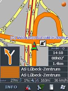

  • Ich habe gestern eine irreführende Ansage von MN5 erhalten, und wollte mal fragen, ob das normal ist:
    Wenn ich bei uns in HL von der Autobahn abfahre, kommt zuerst die
    korrekte Meldung "jetzt rechts abfahren"
    Die Abfahrt führt über eine Brücke, dann gehts im Bogen am Ende der
    Ausfahrt rechts unter der Brücke weiter . Die weiterführende Route kreuzt
    also grafisch auf der MN5 Karte die Abfahrroute. Wenn diese Punkte sich
    treffen, denkt MN5 offensichtlich, das ein Linksabbiege-Punkt erreicht ist und gibt die Ansage "jetzt Links abfahren" obwohl ich ja erst dem Bogen folgen muss.
    Ich weiss,es ist schwer zu erklären, aber vielleicht versteht ja jemand, was ich meine :)
    Grüße
    Navhinken

  • Ich verstehe, was Du meinst. Ob es immer und überall so auftritt, kann ich Dir nicht sagen, habe es aber auch schon (mit MN|4.2) erlebt.
    Woher soll das arme Teil auch wissen, ob Du gerade 3m weiter oben auf der Brücke oder 3m weiter unten unter der Brücke bist ?
    Und schlimm ist es eigentlich auch nicht - es steht zwar im Startbildschirm nur, dass die Strassenverkehrsordnung Vorrang vor den Anweisungen des Navi hat, und nicht, dass auch die Logik Vorrang hat, aber es wird doch keiner im Ernst auf Anweisung des Navis mitten auf einer Brücke in die Tiefe abbiegen :mua

    Vielleicht kannst du dir in der Zwischenzeit ja mal meine angehängte Route ansehen, da erklärt sich das am besten.

  • So, screenshot habe ich, aber iw bekomme ich ihn hier rein ?
    als anhang ? ich versuch´s mal...
    Genau am gezeigten Punkt kommt die Meldung "jetzt links abfahren"
    MN5 orientiert sich wohl an der orangen Route.
    Es geht an diesem Puinkt aber auch geradeaus weiter (wieder auf die Rennstrecke) man kann das "links abbiegen" also missverstehen...
    wenn ich von der A20 komme und möchte aúf die A1 Richtung Hamburg, kommtr auch der Hinweis "das ich links auf die A1 abbiegen soll" kurz bevor unter der A1 durchfahre und erst den Bogen fahren muss.
    Das war beim MN|4.2 auch so. Habe ich auch bei Navigon gemeldet. Nie mehr was gehört.
    Gruss Uwe

    Das sieht wirklich aus, als ob dort ein Fehler vorliegt. Aber Kartenfehler ? Die Karte an sich ist ja ok, nur scheint der MN5 plötzlich an der Stelle zu denken, dass es eine Kreuzung und nicht ne Brücke ist und will links abbiegen. Weil - auf die Stelle unter der Brücke kann sich der Abbiegehinweis ja auch nicht beziehen (wie ich in meiner ersten Antwort fälschlicherweise angenommen hatte, dass man da dann links abbiegen muß). Komisch ist nur, dass erst korrekt "jetzt rechts abfahren" kommt und die Route auch richtig dargestellt wird und dann plötzlich die fehlerhafte Anweisung.
