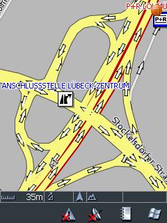

  • Hallo Zimmi!
    Erst mal vielen Dank für Deine Mühe!!!
    An dieser Ausfahrt kann man generell 2x rechts abfahren (ich brauch die 2. Abfahrt) und geradeaus wieder "durchstarten" :).
    Die Ansage "rechts fahren" ist korrekt, ich habe die Position sehr kurz vor der Abfahrt gepeichert.
    Die Ansage " in 300m Links fahren" kommt ja kurz danach und bezieht sich leider auf die orange Linie: genau, wenn der Navipfeil diese "Kreuzung" erreicht, kommt die Ansage, auch in der Realität, meine Position stimmt mit GPS sehr genau.
    Übrigens, schon gemerkt: Am Ende Ausfahrt unterschlägt MN5 die Meldung "rechts abbiegen"! Ein weiteres indiz dafür, das die orange Route falsch interpretiert wird.

  • Hallo Navhinken,
    Original von Navhinken 5.0
    Ja, aber an dieser "Kreuzung" kommt nicht "links abbiegen", sondern "links fahren" - und das ist ein Unterschied - "links fahren" heißt, die linke Fahrspur benutzen. Und deshalb meine Frage, ob dort eventuell die Abfahrten früher anders waren.

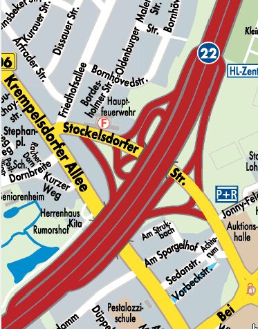

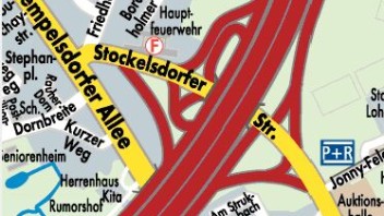

    Ich habe mal auf der www-Seite von Lübeck auf den Stadtplan geschaut (der ist von Stadtplandienst.de) und dort sieht diese Abfahrt doch etwas anders aus als im MN|5 - siehe unten (1.Bild MN|5, 2. Bild Stadtplan Lübeck) (Anmerkung für ortsunkundige "Mitleser" - beide Karten in Nord-Richtung, d.h. Navhinken kommt von "rechts oben" und will auf die Stockelsdorfer Str. nach "rechts unten")
    Welches Bild ist denn nun korrekt ?
    Das sieht eigentlich auf beiden Bildern so aus, als ob man dort gar nicht nach links abbiegen kann, sondern nur nach rechts, wegen der Fahrspuren auf der Stockelsdorfer Straße. Wenn doch, wozu gibt es dann die erste Abfahrt ?
    Und wenn nur eine Richtung möglich ist, kommt halt kein Abbiegehinweis.
    So einfach ist das :D
    Zimmi

    Hallo Zimmi!
    Du hast Recht, normalerweise ist das so, die Ansage "jetzt links" kommt aber tatsächlich genau auf der Brücke, ich bin da gestern noch mal gefahren. Wenn ich mich richtig erinnere, gibt´s diese Abfahrt schon lange Jahre.
    Original von zimmi
    Du hast schon wieder Recht! (gähn!) :) Dort kann man nur rechts fahren!
    Aber glaub´mir: Es ist kein Kartenfehler aufgrund geänderter Strassendaten. MN5 denkt wohl , dass man am Navipfeil (mein 1.Bild) abbiegen kann.
    Grüße
    Navhinken
    Einmal editiert, zuletzt von Navhinken 5.0 ()
    Ooch, nicht doch traurig sein :D - aber trotzdem noch mal interessehalber - welcher von den beiden Plänen stimmt denn nun ?
    Zimmi
  • ups, habe eben noch mal meinen Beitrag geändert, sehe da ehrlich gesagt keinen grossen Unterschied
    Ein bisschen anders siehts schon aus, z.B fehlen im MN|5 die Strecken, die ich auf dem Stadtplan mit einem grünen Pfeil markiert habe.
    Komisch ist das Ganze trotzdem, am Routing kann es nicht liegen, weil er ja die Strecke richtig anzeigt und in der Simulation auch richtig fährt. Die fehlerhafte Anweisung muß von irgendeinem fehlerhaften Attribut in den Kartendaten herrühren - also am Besten an Navteq melden.
    Zimmi
