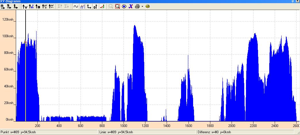

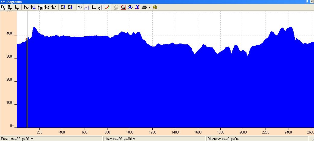

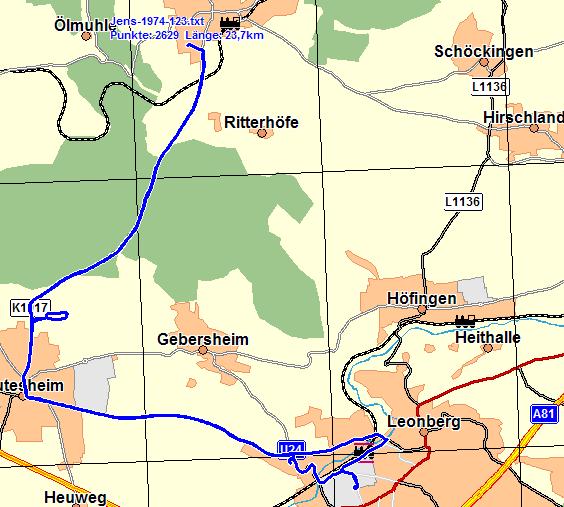

    Hab nur mal schnell das Ortsdiagramm, Höhendiagramm, Geschwindigkeitsdiagramm in TTQV gemacht. Koordinaten, Geschwindigkeiten, Zeitdiff. sehe ich mir morgen an.
