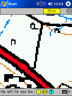

    vielleicht stelle ich mich einfach nur dämlich an (Fugawi habe ich erst seit einer Woche), aber es will mir nicht gelingen, größere Ausschnitte von Top50 und den Teleatlas-Straßen (Europa I-IV) in voller Auflösung an den PPC zu schicken.
    Das Problem kommt daher, dass der am PC-Bildschirm gewählte Detaillierungsgrad der Straßen und Landschaftsstrukturen beim Export auch übernommen wird. Gleichzeitig kann ich nur innerhalb des gerade am Bildschirm sichtbaren Kartenteils den zu exportierenden Kartenausschnitt festlegen.
    Ich hatte versucht, durch Scrollen den Exportausschnitt zu vergrößern (während der Selektion kann man mit den Cursor-Tasten den Bildschirmausschnitt verschieben), jedoch wandert der gewählte Ausschnitt beim Scrollen mit.
    Wenn ich die Zoomstufe verringere, wird auch der Detaillierungsgrad verringert.
    Die einzige Lösung ist z.Z. für mich, die Bildschirmauflösung auf 1600 x 1200 zu erhöhen. Hier brauche ich dann eine Lupe, um etwas zu erkennen. Und auch hier ist der erzielbare Kartenausschnitt für meinen Geschmack viel zu klein.
    Mache ich etwas falsch, oder ist Fugawi hier so bescheuert?
    Viele Grüße
    Werner

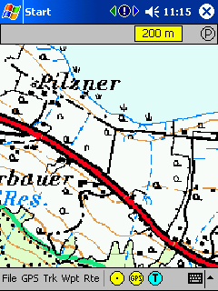

    ich kenne 2 Möglichkeiten:
    - Markierungsrahmen aufziehen und mit gehaltener Umschalttaste außerhalb des Rahmens klicken, so wird der Rahmen auf diese Stelle erweitert.
    - Zommfaktor auf kleinen Wert stellen. Bis 5% runter ist keine Problem. Einen Markierungsrahmen um den Sichtbaren Bereich. Am Bildschirm sieht man natürlich bei einer Top50-Karte nicht mehr viel, aber am PPC ändert sich bei mir nichts. Da ist es genau so wie 100% am PC-Bildschirm.
    Teleatlas-Karten hab ich noch nie probiert, aber bei TOP50 kenne ich es nicht anderes und auch nie gelesen, das es da Detaillierungsprobleme gibt
    Rainer

    bin erst vorgestern wieder länger mit Fugawi gewandert, und habe mehrfach das Problem, aus einer selbst gescannten und per FugawiPC kalibrierten und transferierten Rasterkarte nicht vernünftig rauszoomen zu können. Das beste was ich bisher erreicht habe, war 600m (=Maßstab in der oberen Leiste). Häufig komme ich aber gar nicht dorthin. Kann dann mitunter auch nicht wieder reinzoomen. Etwas später geht's dann wieder mal. Hat schonmal jemand ebensolche Erfahrungen gemacht, und weiß ggf., was man da tun kann?
    fussfolk

  • Hallo RainerSurfer und die anderen!
    Nutze FUGAWI seit wenigen Tagen und erhalte nach dem Export auf den PPC jedweden Kartenausschnitt von TOP50 auf dem PPC immer nur im 300m breiten Auscchnitt (100% Auflösung also)
    Wie kann ich denn eigentlich auszoomen? Alles versucht, es gelingt mir nicht! Mit welchen Menüs geht das denn überhaupt?
