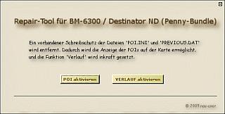

  • Beim Bundle BM-6300 PNA / Destinator ND, verkauft bei Penny, war es mit
    der ausgelieferten SD-Card nicht möglich, die POIs auf der Karte anzeigen
    zu lassen. Weiterhin konnte auch die Verlaufsfunktion nicht genutzt
    werden.
    Vielen Dank an bab, der mir erlaubt hat, euch das Tool auf diesem Wege
    zur Verfügung zu stellen!

  • Nongpon:
    > benötigt man einen Card-Reader um das Reparatur-Programm
    > verwenden zu können, wie bei den anderen Lösungen hier im Forum?
    Nein, einen Card-Reader benötigt man nicht.
    Die einzige Voraussetzung ist, dass ein PC zur Verfügung steht,
    auf dem ActiveSync installiert ist.
    Der BM-6300 wird per USB-Kabel mit dem PC verbunden.
    Anschließend genügt ein Mausklick auf die entsprechende Schaltfläche
    für die POI- oder die Verlaufsfunktion, um diese funktionsfähig zu
    machen.
    Viele Grüße
    nav-user

  • 'Repair-Tool'
    werden.
    Ich habe dazu ein kleines Programm erstellt, dass diese Funktionen
    wieder bereitstellt.
    Voraussetzungen:
    - ein PC
    - die im Lieferumfang bereitgestellte Software, Microsoft ActiveSync
    - USB-Verbindungskabel
    Wie funktioniert das Programm:
    Der BM-6300 wird per USB Kabel mit dem PC verbunden.
    Jetzt baut ActiveSync automatisch eine Verbindung zwischen
    dem PC und dem BM-6300 PNA auf.
    Das 'Repair-Tool' wird auf dem PC gestartet und die Schaltflächen
    können betätigt werden.
    'Repair-Tool' zeigt Hinweis-Meldungen zu jeder durchgeführten
    Aktion an. Liegt ein Schreibschutz einer 'POI.INI' Datei
    vor, so wird dies gemeldet. Anschließend wird der Schreibschutz
    dieser Datei entfernt und ein entsprechender Hinweis angezeigt.
    Analog zu dieser Vorgehensweise wird auch die Datei 'PREVIOUS.DAT'
    behandelt. Danach kann 'Repair-Tool' beendet werden.
    Wird jetzt die Funktion 'POI' im Destinator ND aufgerufen,
    und werden gewünschte POIs selektiert, sind diese sofort auf
    der Karte dargestellbar. Ein Software-Reset ist nicht nötig.
    Auch die Verlaufsfunktion sollte sofort verfügbar sein.
    Das 'Repair-Tool' steht hier als Anhang zum freien Download
    zur Verfügung:
    Download
    Damit dürfte jetzt jeder die POIs und die Verlaufsfunktion
    der Destinator ND Software auf seinem BM-6300 nutzen können.
    Viel Spaß und viele Grüße
    nav-user
