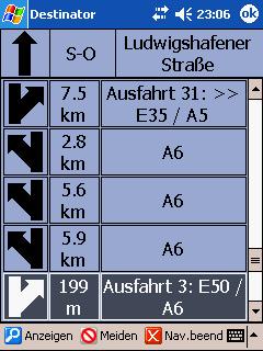

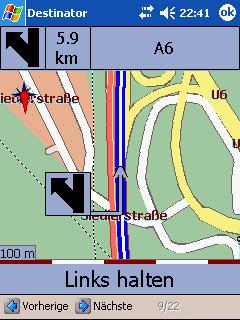

  • Hi, bin neuer (noch-) Besitzer des Desti 3.0.75 und ziemlich verwundert, dass ich mich auf der Autobahn an jeder Abfahrt die ich passiere und gerade aus weiterfahre "links halten" soll.
    Ist das normal? Ich hätte da eigentlich erwartet, dass die nette Dame einfach die Klappe hält....
    Desti 3.0.75_108
    Karte: D Map of TeleAtlas 2004.Q1.2794
    Anbei 2 Hardcopies (aus Planungsmodus)
