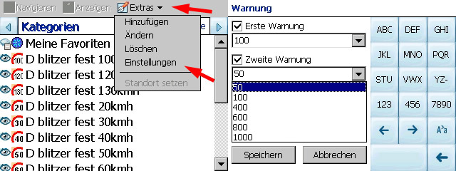

  • Hi Bab,
    Dank für schnelle Antwort, habe es ausprobieren wollen, der Menüpunkt Einstellungen fehlt bei mir allerdings,
    Komme leider nicht weiter.

  • Hi
    Frage, benutzt Du die Destianator Software ND oder MN4.x und den POI warner ?
    ;) bab
    .... oder gar Destinator 3 für PNA´s ?
    Klick mal auf die Signatur, könnte helfen.

  • So, hier die Daten:
    BM 6300 MD 95119
    Destinator 3, Vers. 3.0.75_69.25CE
    Karten Vers. 2004.Q1.2794- map of teleAtlas
    hotte1
  • Die Sprachausgabe funktioniert bei der Programmversion 3.0.75_x leider nicht, nur die optische Anzeige.
    Gruss
    F. J.
  • Hallo Hotte1,
    habe mein Geld leider auch für die eingeschränkt funktionierenden POI´s raus geschmissen.
    Du hast aber Glück, dass sie bei Dir wenigstens angezeigt werden und Dein BM6300 nicht abstürzt.
    Ich habe es einfach aufgegeben, vielleicht gibt es irgendwann mal eine Software die mit Destinator arbeitet. Ich für meinen Teil, werde nie wieder ein Navi kaufen auf dem Destinator drauf ist.
