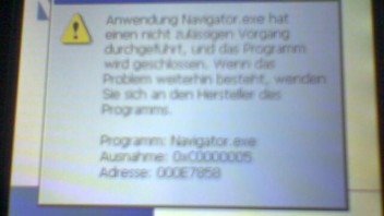

  • hi
    ich hab jetzt den MD PNA 150 und hab das problem das wenn er startet
    das navigator wohl fritte ist!
    kennt jmd ne gescheite lösung???
  • Hast Du es schon mal mit Hard-Reset (hinten den Schalter von "on" auf "off" stellen und dann wieder auf "on) probiert.
    Wenn das nichts bringt, wirst Du ihn wohl einschicken müssen.
    Heinz
    Original von HeinZ1
    Heinz
    jo das hab ich schon.. bringt nix...
    ich hab das gefühl das die navigator sw auf der mmc irgendwie nicht ordnungsgemäß funktioniert.
    Hallo BrO2k,
    Du dürftest folgendes Gerät besitzen:
    Medion / Real Version 2:
    => MD 95023 = modifizierter Destinator 3, Medion Navigator Version: 3.0.75_69.19CE ohne MP3-Player serienmäßig
    => Speicherkarte: 256 MB MMC-Karte, mit Deutschland vorinstalliert
    => Kartenmaterial von TeleAtlas in der Version: 2004.1.2794
    Das ist folglich der falsche Foren-Teil hier.
    Dieser Fehler hat nichts mit der Speicherkarte zu tun.
    Diese ist ein übler Bug in der Destinator-Software.
    Lies doch einmal bitte hier den Abschnitt:
    G)
    WorkAround "Fataler Anwendungsfehler"
    http://www.pocketnavigation.de/board/tid50534-sid.htm
    Wenn du den Anweisungen genau folgst, sollte es ohne Neuinstallation wieder funktionieren.
    Kleiner Tipp:
    Laß die Finger von den Vorwarneinstellungen der POI !
    cu
    kplan
  • hey danke , und sry das ich im falschen thread war !
    versuche das jetzt mal, ich hab heute morgen erstmal die neue firmware aufgespielt.
    melde mich dann nochmal...
  • ja wunderbar! BESTENS! Funktioniert wieder!!!
    danke an alle beteiligten ;)
