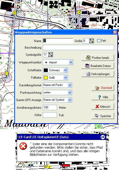

Waypoints machen Probleme...
    vielleicht mache ich auch etwas ganz falsch.

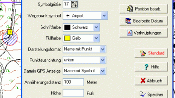

    Ich denke doch dass Waypoints z.B. dazu da sind, dass ich beim Erreichen eines bestimmten Punktes eine Hinweis bekomme dass ich da bin. Zum testen habe ich mal mit OZI PC ein paar Punkte gesetzt, gespeichert und auf den PDA übertragen. Dann OZI CE gestartet und losgefahren. An den Waypunkt hat er dann brav gepiepst - aber wohl nur weil eine Fehlermeldung kam. Habe ich was vergessen oder braucht man da noch etwas extra ?

    Proximity Distance - The proximity distance is used when using moving map mode (real time tracking). If your position moves inside the waypoint proximity an alarm is sounded. This proximity is not uploaded to the GPS and has no affect on the GPS at all.
    und so in der OZI-CE-Hilfe:
    Wegpunkt-'Nahbereiche' - (proximity)
    Wegpunkte können mit einem 'Nahbereich' versehen werden. Bei Eintritt Ihres GPS in diese Zone können bestimmte Aktionen ausgelöst werden.
    Der PC-OziExplorer ab Version 3.90.3d kann Sound-Dateien (.wav) und Symbole anhängen, die bei Eintritt in einen Wegpunkt-Nahbereich abgespielt bzw. angezeigt werden. Der OziExplorerCE spielt diese angehängten Dateien ebenfalls ab, bzw. zeigt sie an. Diese Dateien müssen in die Ordner SoundFiles und PSymbols unterhalb von OziExplorer auf Ihr Gerät kopiert werden.
    Bei einigen CEs müssen die Sound-Dateien im PCM-Format mit 11,025 KHz 16 bit mono gespeichert sein. Ihr Soundprogramm auf dem PC kann die Dateien entsprechend formatieren.
    Das ist doch eigentlich eindeutig.

    In OziCE 'melden' sich Wegpunkte nur dann, wenn sie als Bestandteil einer Route verwendet werden (Abbiege-/Ankunftshinweis) -- dies dann mit den zu OziCE gehörenden Soundfiles. Im normalen Goto-Betrieb (ein Wegpunkt wird angesteuert) bleibt OziCE tatsächlich stumm ...
    Bei dem Weg, den du gegangen bist, muß man allerdings die in OziPC angehängten Soundfiles zusätzlich auf den PDA übertragen.

    ich glaube es liegt daran dass ich die Development-Version nicht richtig installiert habe. Er blieb auch mit einer Route stumm - und dann habe ich es mit der 1.11.4 probiert - da ging es . Mit der 1.11.6e ging es nicht :( . Aber die ganzen Sound-, Symbole- und was weiss ich noch für Dateien gibt es im Verzeichnis der Development-Version ja nicht. Dann habe ich die mal rüberkopiert - und es geht :D . Aber jetzt habe ich vieles doppelt - muss das sein ? Kann ich von der 1.11.4 was löschen oder muss da alles da sein ? Das verstehe ich nicht so ganz, wie habt ihr das ? Oder kann man das Sound- bzw. Symbolverzeichnis irgendwo einstellen ? Oder...... ?

    Wenn du zuerst die 1.11.4 und darüber die 1.11.6 ins Standardverzeichnis (also im Hauptspeicehr) installiert hast, dann solltest du einen Ozi-Ordner haben, mit allen Sound und sonstwas-Files einmal. Nur die *.exe. die ist natürlich zweimal vorhanden.
    Wenn du auf die Speicherkarte installiert hast, dann kannst du den ganzen Rotz in einen Ordner schmeissen.
