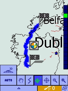

    ich habe auch mal die Irland Map aufgespielt und bei mir ist es genauso wie bei Dir X( (Startpunkt Shannon Airport und Zielpunkt Limerick Burger King :) ) . Navi friert bei der Berechnung ein und Ziele in Dublin kann ich auch nicht direkt anwählen sei es Straßen oder Sonderziele (Adresse nicht gefunden). Da scheint wohl was im Argen zu sein :evil: . Da muß ich mal direkt Italien probieren, weil da geht es in 3 Wochen in den Urlaub :evil: .

    hab Deine Route auch mal Grob :D angegeben von Belfast nach Dublin, hat er mir auch berechnet. Könntest Du mal probieren von Shannon Airport zu einem Mc Donald`s :D im Zentrum von Dublin die Route berechnen zu lassen. Eben gab es beim berechnen auch schon wieder einen Freeze. Was mich ein bißchen irretiert, ist die Sache, das mir das nur in Irland passiert ?( .

  • Wie gesagt, die Zielauswahl über Karte funktioniert in einigen Städten wie Belfast z.B. aber in Dublin z.B kennt er gar nichts (keine Adresse gefunden). Also ich finde auch das da irgendwas nicht richtig ist in Irland. ?(
