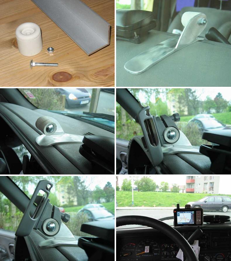

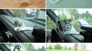

    Original von santa_cruz ...das Display zappelt recht nervös bei unruhiger Fahrt...
    Hi santa_cruz,
    mein Schwanenhals hat sich erst gar nicht lange mit Zappeln aufgehalten, sondern ist nach gerade mal 3 Tagen einfach abgefallen und ließ sich dann partout nicht mehr dazu bewegen, länger als ein paar Minuten an der Scheibe zu halten. Ich habe es zwar auf alle möglichen und unmöglichen Arten versucht mit Saufnapf putzen, Scheibe putzen, feucht anpappen, trocken anpappen, aber es half alles nix mehr...keine Chance!!! :-D)
    Clip-Halterungen wie o.g. "Brodit-Lösung" finde ich auch nur suboptimal, denn ich sehe keinen Sinn darin, mir erst für teures Geld eine Klimaanlage zu kaufen und anschließend die Luftdüsen mit irgendwelchen Anbauten zu verbarrikadieren. Also habe ich mir jetzt eine Halterung selber gebaut, mit der ich den PNA unter Verwendung der Fahrradhalterung (damit lässt sich bei ungünstigem Lichteinfall noch die Neigung verstellen) direkt auf dem Armaturenbrett (mit doppelseitigem Klebeband) montieren kann. Ergebnis: Bombenfester und wackelfreier Halt und durch die Fahrradhalterung trotzdem noch neigungsverstellbar.
    Da ich leider keinen eigenen Web-Space habe, kann ich hier kein Foto einstellen, aber ich kann Dir gerne eins mehlen, wenn Du mir mal Deine Mehl-Adresse schickst. Ansonsten versuche ich das Teil mal zu beschreiben...
    Zutaten
    • 15 cm Alu-Winkelprofil (Schenkellänge 40x40, Wandstärke 3 mm)
    • 1 Vollgummi-Türstopper
    • 1 Schlossschraube M6x40 mit Mutter
    "Zubereitung"
    • Den Türstopper mit der Schlossschraube in die Bohrmaschine spannen und bei hoher Drehzahl mit einer groben Holzraspel auf 24 - 25 mm Durchmesser abraspeln, dass die PNA-Fahrradhalterung gerade eben drüber passt.
    • Vom Aluwinkel bleibt ein Schenkel komplett erhalten, um später als "Montageplatte" zu dienen und mit doppelseitigem Klebeband in Längsrichtung auf das Armaturenbrett geklebt zu werden. Lediglich die Ecken etwas abrunden.
    • Damit die "Montageplatte" sich problemlos biegen und an das Armaturenbrett anpassen lässt, den zweiten Schenkel so weit wie möglich entfernen, d.h. es sollte nur ein ca. 30 - 40 mm breites Stück davon stehen bleiben, weil sich die "Montageplatte" in diesem Bereich nicht biegen lässt. Wo man dieses nicht biegbare Stück am besten gebrauchen kann, hängt von der Form des jeweiligen Armaturenbretts ab. Sinnvollerweise sollte es aber so dicht wie möglich an dem zum Fahrer zeigenden Ende der "Montageplatte" sein.
    • Dieser stehengebliebene Rest des zweiten Schenkels wird im montierten Zustand senkrecht nach oben stehen. An seinem oberen Ende ein 6 mm großes Loch bohren und den Türstopper mit Schlossschraube, Mutter und etwas Schraubenkleber so daran schrauben, dass er sich quer zur Fahrtrichtung über der "Montageplatte" (geringstmögliche Hebelwirkung auf das doppelseitige Klebeband!) befindet.
    • Montageplatte durch behutsames Biegen an das Armaturenbrett anpassen und mit doppelseitigem Klebeband in Längsrichtung darauf befestigen.
    • Fahrradhalter auf den Türstopper schieben, ausrichten, festschrauben - fäddich!
    Klingt sicher alles 'n büschen wirr, aber dieser Halter ist allemal dezenter als der Saugnapfschwengel, und er hält!!! Bilder, wie gesagt, gerne per Mehl, oder irgendein Moderero erbarmt sich und gibt mir "Bilder-Asyl"... ;D
