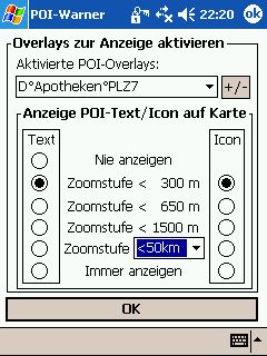

    Eine Frage zum Handling des POI-Warners:
    Wie muss ich mir das vorstellen? Sind die Overlays dauerhaft eingeblendet? Und kommen die Hinweise per .wav dauerhaft?
    Oder kann ich, was mir lieber wäre, die POI's bei Bedarf per Klick zu schalten?
    Feierabend.
  • Hi Feierabend,
    Du kannst die Overlays einzeln einblenden. Z.B. Nur Blitzer und Tankstellen anzeigen, die anderen aber nicht.
    Die akustische Warnung kannst Du auch zu jedem Overlay selbst einstellen, also z.B. nur bei Blitzer warnen lassen.

  • Hi Feierabend,
    das geht auch, Du syncronisierst einfach alle Overlays, die Du eventuell jemals irgendwann brauchen könntest. Somit hast Du sie auf dem PDA bzw. Speicherkarte.
    Welche Du dann im POI-Warner anzeigen lässt, kannst Du nach belieben entscheiden.
    Und da Du im MN|4 (und später auch im MN|5) direkt auf den POI-Warner zugreifen kannst, kannst Du natürlich auch erst dann das entsprechende Overlay einblenden lassen, wenn Du es benötigst.
    Wobei ich den Sinn deines Wunsches nicht ganz verstehe. Du kannst doch alle Overlays auch einblenden lassen, aber auf niedrige Zoomstufe. Dann stören sie bei schneller Fahrt nicht unnötig die Sicht auf die Karte. Wird langsamer gefahren wird erst der POI in die Karte eingeblendet. Im Bedarfsfall kannst Du aber auch gleich suchen und musst nicht erst lange im POI-Warner das Overlay aktivieren. Zumal das Overlay aktivieren etwas träge von statten geht.
