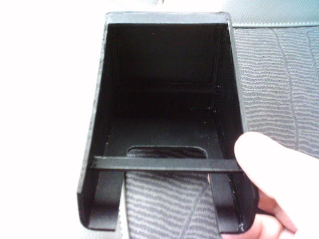

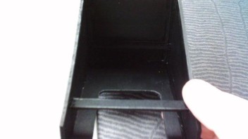

    Um die untere Hälfte nicht beim Fahren hin- und herlabbern zu lassen, fügte ich noch einen kleinen Rundstab ein.
    [Blockierte Grafik: http://www.schulze-modellbau.de/info/navi/blende3.jpg]
    Der Rest sollte selbsterklärend sein.

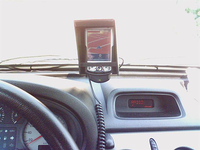

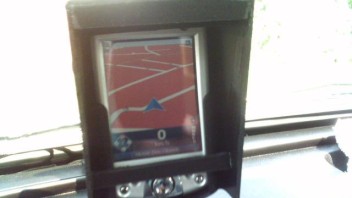

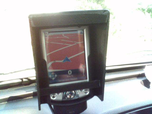

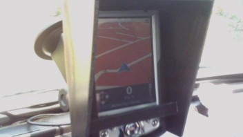

    [Blockierte Grafik: http://www.schulze-modellbau.de/info/navi/blende4.jpg]
    [Blockierte Grafik: http://www.schulze-modellbau.de/info/navi/blende5.jpg]
    [Blockierte Grafik: http://www.schulze-modellbau.de/info/navi/blende6.jpg]
    Die Blende wird von oben schräg auf das Navi aufgesteckt und dann unter den seitlichen Haltern des Navi-Halters untergeklipst. Wenn die Teile passend gegklebt wurden, wackelt oder klappert da auch nichts.
    Mittlerweile ist die Sonnenblende auf der Innenseite mattschwarz und außen silber lackiert.

    Hmm, gestern hatte ich die Blende das erste Mal im Einsatz. Du hast recht ;)
    Also grundsätzlich betrachtet scheint das Licht tatsächlich von überall her zu kommen. Aber: bei direkter seitlicher Einstrahlung bringt die Blende doch erhebliche Linderung. Eine matte Display-Schutzfolie bringt natürlich auch einiges (wenn nicht sogar das meiste)

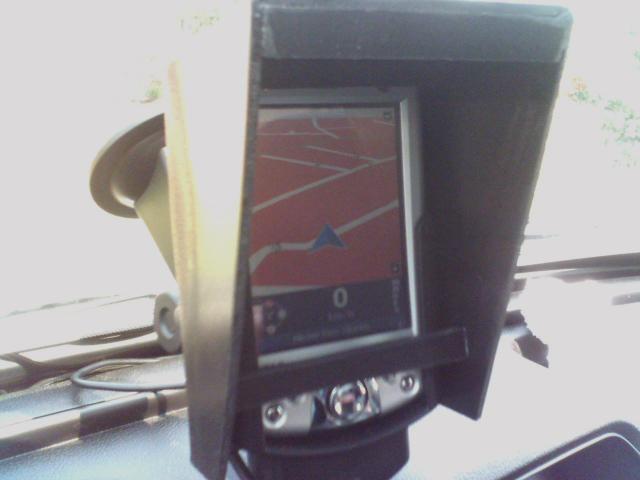

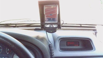

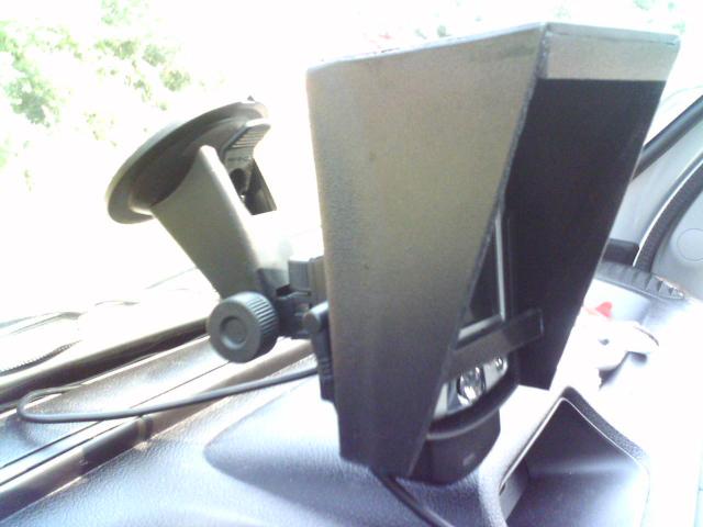

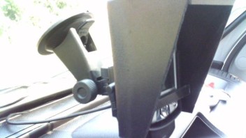

  • Hallo erstmal,
    danke für die Idee, habe diese jetzt umgesetzt nur mit einem anderen Werkstoff PROTEX LIGHT in Schwarz, vom Bauhaus. kann auch mit dem Messer ausgeschnitten werden. Ich habe das Gehäuse in einem ausgeschnitten und die Seiten und den Deckel mit dem Fön umgebogen, Streben eingeklebt und die Seiten-Teile mit dem Deckel auch verklebt, danach einfach die Kanten mit der Feile rund gefeilt fertig.
    Heute habe ich es im Auto getestet, bei dem Sonnenschein (siehe die Bilder) ist einfach klasse. Sehe die Karte einfach besser.
    Danke noch mal für die Idee.
    Grüsse Holgi
