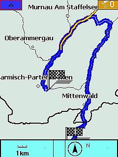

    vielleicht könnt ihr mal folgende Route auf der DACH-Karte nachvollziehen:
    Start: A-6100 Seefeld in Tirol, Münchner Str
    Ziel: D-82467 Garmisch-Partenkirchen, P am Olymp. Skistadion
    Bei mir wird sowohl bei der schnellen als auch bei der kurzen Routenberechnung ein Riesenumweg über Kochel am See und dann über die A95 berechnet, insgesamt 84km.
    Die B2, die direkt über Klais und Kaltenbrunn nach Garmisch führt und somit ca 50km sparen würde, wird nicht "erkannt"!!
    Mein System: MD95000 mit Navigator4.2, Teleatlas-Karten, Geschwindigkeitsprofil 944s2 PKW-Normal.
  • [Blockierte Grafik: http://www.home.foni.net/~lorenz-haupt/moinlauft.gif]
    Autobahn erlaubt ergibt das selbe Ergebnis: schnelle Route 38 Km, kurze Route 33 Km.
    Der Unterschied scheint im Profil von 944s2 zu sein.
    Meine Karte ist aber nicht die DACH-Karte sondern eine daraus erstellte Süddeutschland-Karte mit Teilen von Österreich. Aber das kann keine Rolle spielen.

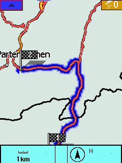

  • Ich kann den Fehler reproduzieren! Er hat nichts mit meinem Geschwindigkeitsprofil zu tun, tritt auch mit Originalprofil auf, jeweils bei schneller und kurzer Route.
    In Seefeld kann die Straße auch weggelassen werden, in Garmisch ist der Zielpunkt wichtig (z.B. Auenstr. ergibt aber auch den Fehler).
    Es kann durchaus eine Rolle spielen, ob man die D-A-CH-Karte nimmt, oder einen selbst erstellten Ausschnitt, ich habe die ganze Karte. Wir hatten schon andere Fälle, wo sich nur aufgrund unterschiedlicher Kartenausschnitte unterschiedliche (richtige/falsche) Routen ergaben.
    Original von 944S2
    Stimmt, ohne Strassenangabe in Garmisch nimmt er tatsächlich die (richtige) ca. 33KM lange Strecke.
    Das ist aber nicht auf den PPC beschränkt, bei MapExport macht er denselben M*st :( ...
    Hotte
  • Bei mir nimmt er auch bei Angabe der Straße die kurze Route.
