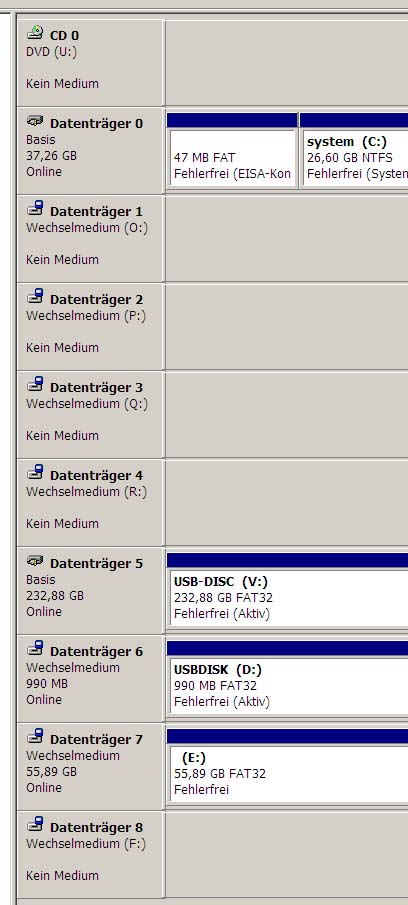

  • So, habe Kabel mal wieder rein und raus - Laufwerke sind da und betriebsbereit. Aber unter "Datenträgerverwaltung" erscheinen sie trotzdem nicht..... ?(
  • Hm,
    probier mal folgendes:
    Start -> Ausführen -> mmc
    Strg+m -> Hinzufügen -> Datenträgerverwaltung -> Hinzufügen -> Diesen Computer -> Fertigstellen -> Schliessen -> OK -> Doppelklick auf 'Datenträgerverwaltung lokal'
    Jetzt sollten alle angeschlossenen Datenträger angezeigt werden.
    H.-J.
  • Keine Änderung.
    Es werden sowieso nur Festplatten- und Partitionen angezeigt - nicht einmal CD oder DVD.
