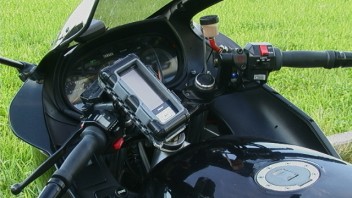

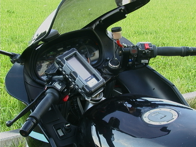

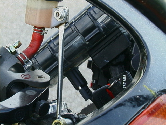

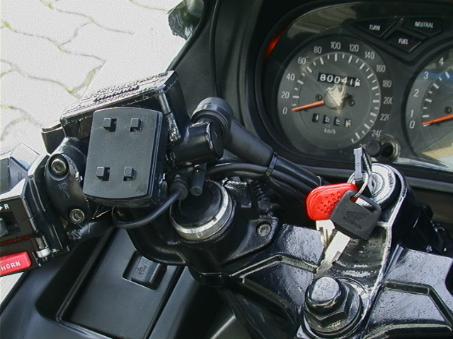

  • Erst mal schönen Dank für die nette Begrüßung und die promte Antwort.

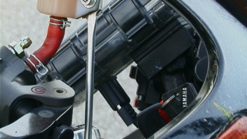

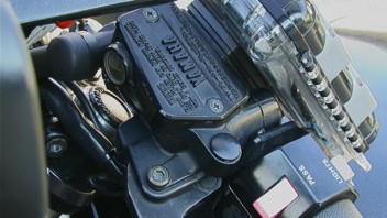

    Mensch, dass sieht ja richtig stabil und dicht aus, was Du dir da gebastelt hast.
    Ich vermute mal, dass Du da noch zusätzlich gebastelt hast, oder ?
    Die Stromversorgung in der "Butterbrotdose" liegt doch bestimmt nicht serienmäßig da......

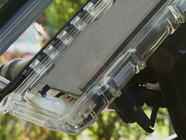

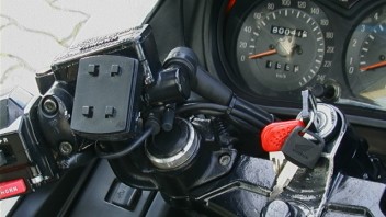

    Auf den Fotos kann ich leider nicht richtig erkennen, wie es unter dem Behälter für die Kupplungsflüssigkeit aussieht.
    Ist das die ganz normale Schelle (wie bei Aldi mitgeliefert ) auf der die Grundplatte montiert ist?

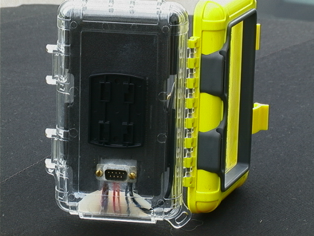

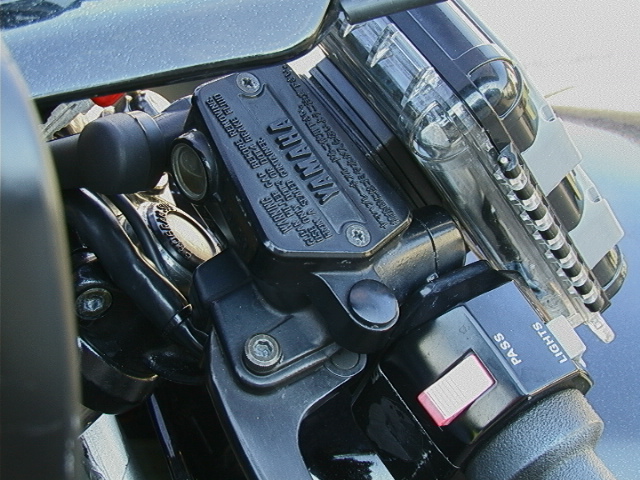

  • Vielleicht erkennst du hier mehr.
    Natürlich wurde diese "Rasterplatte" zurecht geschliffen und dann geklebt & verschraubt.
    (Die Platte hällt bombenfest!)

  • Och die Preise sind nicht so arg.
    - ca. 50,- für Otterbox (Brotdose)
    - ca. 20,- für 12V Kabelsatz
    - ca. 3,- für Rasterplatte
    Nur viel Zeit beim "basteln" wirst du wohl aufbringen müssen. ;D
    LG
    Roland

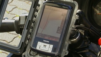

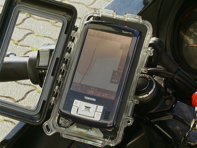

  • Naja nur Kohlenstoff ist das ja nun nicht gerade. (Siehe Foto)
    Man(n) kann auch den PDA durch die Folie von außen bedienen. :]
    (Sogar während der Fahrt, aber dabei keine "Brez'n bau'n". :gap)

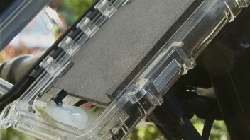

    Kabelsatz ist ein "Normaler", der dann adaptiert wird. Der 12V-Stecker verlötet und in Schrumpfschlauch verpackt und andere Seite Spezialstecker für Otterbox.
    (Zum schnellen abnehmen beim Mittagessen. ;D)

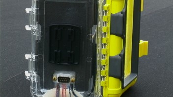

    Der Stecker ist "Eigenbau" ;D
    - Originalstecker öffnen
    - Steckerplatine so weit wie möglich abschleifen
    - Kabel anlöten
    - Stecker in PPC stecken und in das Case passend hineinlegen
    - Heißklebepistole nehmen und vorsichtig in "Brückenbautechnik" mit Case verkleben
    - fertig :] (Siehe Foto)
    An das Case kann man natürlich jedes Haltersystem verwenden. Ich habe hier die Rasterplatten verwendet da sie am wenigsten auftragen. Werde aber heuer das Brodit-Move System testen. (Art Schwalbenschwanz)
