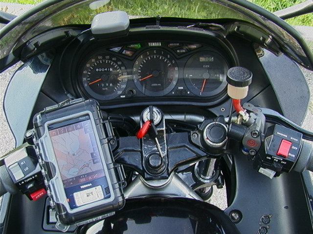

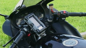

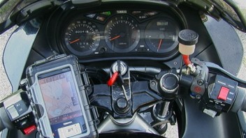

    zur Befestigung..... schau dir mal die Fotos weiter vorne an.
    Ich habe da meine Halterung, von allen Seiten betrachtet, reingesetzt.
    Sollte Dir die Qualität nicht reichen, dann gib Bescheid. Inzwischen habe ich meine Digi-Cam wieder und lass dir gerne noch ein paar zusätzliche Schnappschüsse zukommen.
    Ich kenne deinen Stecker nicht. Für den MD 95000 hieß es nur: "Gibt's nicht. Ist gerätespezifisch. Da müssen Sie sich direkt an den Hersteller wenden"
    Ich habe das Original Kabel genommen, den Stecker aufgemacht, entsprechend gekürzt usw. (siehe Foto). Damit ich aber wieder ein "richtiges" Kabel für's Auto habe, habe ich mir ein Ersatz über EBay bestellt.

    Die Otterbox selber habe, wie oben schon beschrieben, über eine Art Lochplatte (selbstgebaut aus einem alten Winkel) an der Kupplunghebelbefestigung mit angeschaubt. Bis damit hochzufrieden.

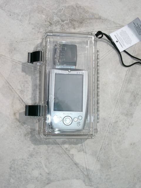

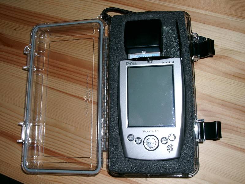

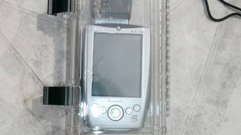

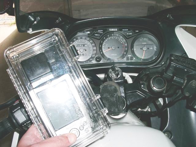

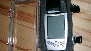

  • Hallo nochmal, Leute,
    ich bin in letzter Zeit mit dem PDA in der Jackentasche rumgefahren, will das aber nun doch etwas professioneller machen.
    Ich habe mir eine Otterbox 3000 besorgt, weil mein Axim X5 eine Compact Flash-GPS-Karte hat ( Holux GM-270 ) und daher die Armor-Boxen zu klein sind.
    Für die Otterbox schneide ich mir noch Styropor oder Schaumstoff zurecht. Siehe erstes Bild.

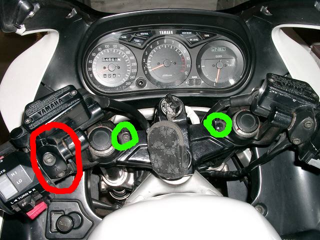

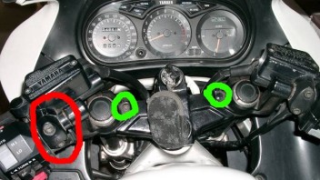

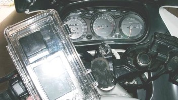

    Was ist denn mit Euren Befestigungen? Hat sich das bewährt, den PDA am linken Lenkerstummel festzumachen? Siehe zweites Bild roter Kringel und drittes Bild. Da ist ja nichts mehr mit Tankrucksack, oder?
    Ich bin am Überlegen, ob ich mir nicht an der grünen Position Stehbolzen aus Edelstahl reinmache und dann obendrauf eine Haltung raufbastel. Da sieht man Tacho und Tankanzeige und nur der Drehzahlmesser ist verdeckt. Dafür ist das dann prima unterm Windschutz versteckt und weiter weg vom Tank.
    Nachteil wäre dann, daß der Drehzahlmesser verdeckt ist und man schlechter an den Zündschlüssel kommt.
    Wie ist das mit den Vibrationen der EffJott? Haben Eure Eigenentwicklungen das durchgehalten?

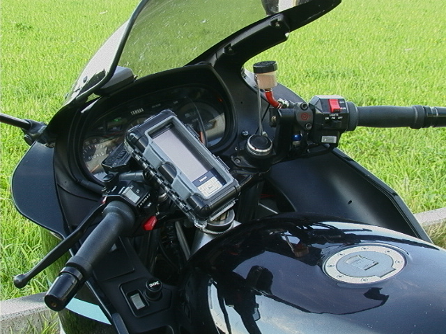

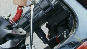

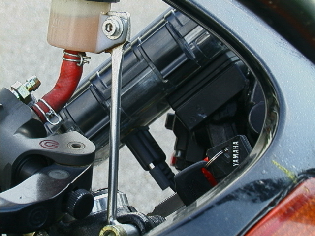

  • Moin KalliR,
    Deine Lösung habe ich schon am Anfang des Threads bewundert. Mir ist aber immer noch nicht klar, wo Du das Teil eigentlich befestigt hast.
    Du hast ja auch, wie ich, noch die originalen Stummellenker. Und zwischen Kupplungsbehälterflüssigkeit und Lenkerende ist ein knapper cm freies Lenkerrohr. Bist Du mit einer Schelle da dran?
    Die Lösung über die Schrauben des Kupplungsbehälters finde ich nicht soooo schön.
    Aber mit Tankrucksack ist bei Deiner Variante dann nichts mehr, oder?
    Deshalb kam ich auf die "grüne Position". Dort Stehbolzen reinmachen, auf die ein Blech geschraubt wird ( evntl. auch über Gummidichtung, so daß das dann vibrationsarm wird ). Das Blech umbörteln und darauf ein weiteres Blech winkelverstellbar schrauben, auf dem dann die Otterbox sitzt.
    Kannst Du mir nochmal Detailsfotos machen, wo genau Du die Halterung festgemacht hast?
