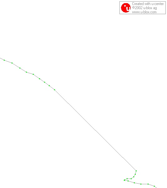

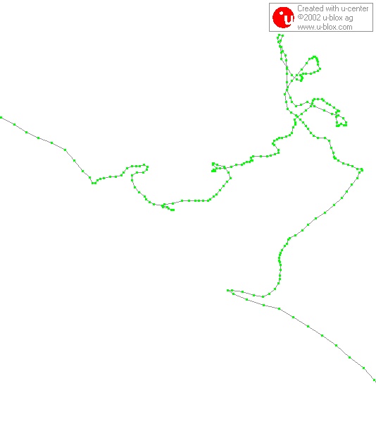

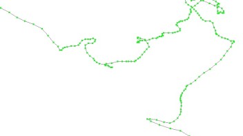

  • Ein weiterer Xtrack2-Beitrag:
    dieses und die nächsten 3 Postings zeigen Tracks mit u-center, Maßstab 2500%. Das erste - dieses - von der 318:
    Der Track läuft von rechts unten nach links oben, und ist eigentlich in Wirklichkeit eine "gerade" Linie, das ganze Gezappel von dem scharfen Rechtsknick bis es wieder weiter links in eine Gerade übergeht, ist Koordinatenspringerei im Stillstand einer "Normalmaus".
    Edit: Koordinatenspringerei durch
    Koordinatenwanderung durch Satwanderung/Änderung der Berechnung ersetzen!

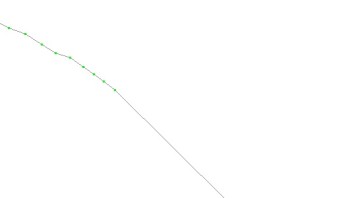

  • Und hier nun die 338, sie friert die Koordinaten ein, na ja, es war noch ein paar sek nach dem Rechtsknick, was wohl auch für das vorhergehende Bild gilt, um dann nach Wiederaufnahme der Geschwindigkeit mit einem Satz zu den neuen Koordinaten zu springen Warum es hier zu einem Sprung, bei der 318 zu solch einem Gezappel kam, muß man nun bitte auch relativ betrachten: durch die starke Vergrößerung ist der Abstand vom letzten Punkt Stillstand bis zur Wiederaufnahme der Geschwindigkeit 46m! Und dies trotz einer ausgezeichneten Satkonstellation und einem HDOP-Wert (318) von 1,4!
    Aber das zeigt auch schon die Problematik dieser ganzen Untersuchungen: dieser Effekt kann eigentlich nur durch "Satwanderung" erklärt werden.

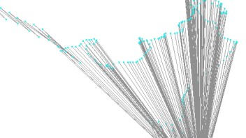

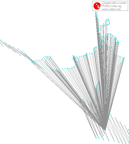

  • Und nun noch ein Kunstbild: hier wurden die beiden logs aneinander gehängt und nach Zeit sortiert. Damit ergibt sich ein Bild,
    Punkt 1 = 318, Punkt 2 = 338, Punkt 3 = 318 usw.
    D.h., die Striche verbinden die Koordinate der einen Maus mit der zeitgleichen Korrdinate der 2. um dann wieder zur Koordinate der 1. eine Sekunde später zu springen.
    So sieht man z.B. das Xtrack2-Nachhinken hinter der 318, aber auch als Ausganspunkt des Strahls die eingefrorene Koordinate der 338 im Stillstand zu den jeweils wechselnden Koordinaten der 318.
    So, darüber mag nun jeder, der will, nachdenken. Ich enthalte mich mal eines weiteren kommentars.
