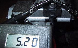

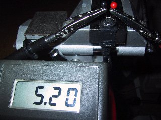

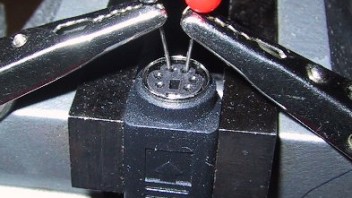

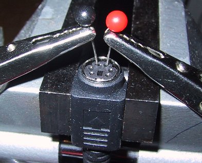

ja, die Hi-303 MMF hat einen PS2-Stecker. (Ich könnte dir vom Originaladapter zumindest mal die Pins für Plus und Minus rausmessen)
Ja BITTE!
Und die Spannung die da rauskommt!
Ob MÄNNCHEN oder WEIBCHEN! -
sorry, hat etwas gedauert. Aber was lange währt ...
die Spannung dazuschreiben kann ja jeder

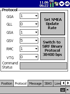

So wie du es beschreibst, hat sich irgendwas beim programmieren verstellt. Ich hatte meine 303 MMF auch mal "verbogen", da hing die bis zu 10 Sekunden hinterher. Mit den Standard-Einstellungen des Crux View von Emtac hat es dann wieder geklappt.
Versuch es mal mit diesen Einstellungen unten, VTG bei Bedarf.Normalerweise ist die Hi 303 MMF supergenau und ohne "hinterherhinken". Ich hab sie allerdings nie im Sirf-Modus betrieben.
Das mit Egnos hab ich wie im Test beschrieben nicht ausprobiert, auch weil das Feedback im Forum zu Egnos nicht so positiv war. Egnos könnte auch zur Verzögerung beitragen, deaktiviere es nochmal, wenn noch nicht geschehen.
