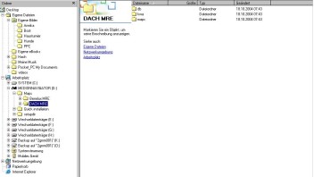

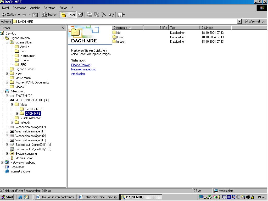

  • Hallo J4u,
    schieb mal die CD 1 in Deinen Rechner. Im Windows Explorer siehst Du unter anderen den Ordner "DACH MRE". Wenn Du Dir zu der 512er-Karte noch einen Card-Reader (~10,-) spendierst, kopierst Du den kompletten Ordner auf die Speicherkarte ( ist bei mir der Wechseldatenträger ( G: ).
    Wie's mit MapExport und übertragen mit ActivSync aussieht, weiß ich nicht. Habe hier im Forum gelesen, daß große Karten von AS gerne zerschossen werden. Deshalb habe ich mit dem Schweinkram garnicht erst angefangen. :D
    Wenn Du Dir die Unterordner in DACH MRE ansiehst und aufaddierst, kommst Du auf ca. 400 MB, paßt also.
